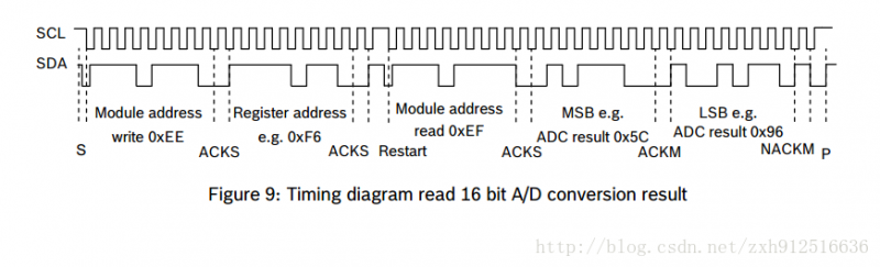

(1) 首先是多个字节的读取时序图,从这里也可以看出BMP180芯片的地址+写信号是0xEE,地址+读信号为0xEF,当然手册前面也有提到过,有兴趣的可以自己去查看一下手册。
这里写图片描述

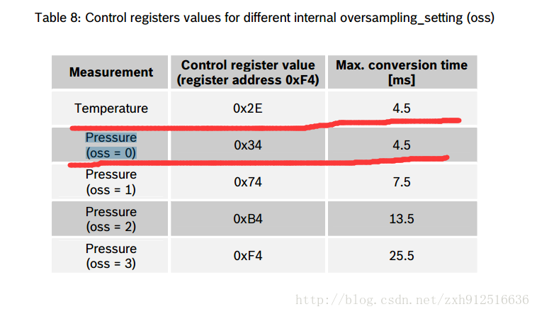

(2) 然后本人测试时默认使用的是下图画横线部分的部分,也就是气压这块使用的是低功耗模式。OSS的值要注意,因为后期的计算需要这个,并且读取UT值时也要做对应的处理。
这里写图片描述

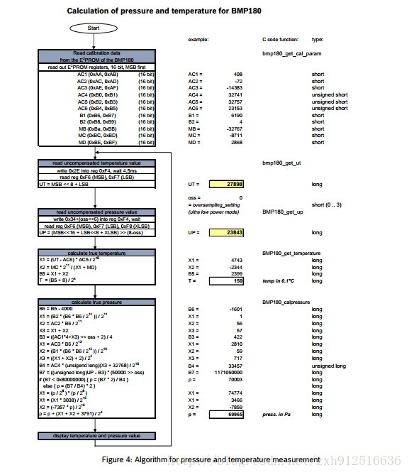

(3) 下图就是手册里给出的利用BMP180里的参数计算气压和温度的流程图。特别注意流程里的OSS,由于本测试使用的OSS = 0,所以在实际代码中省去了这一部分。
这里写图片描述

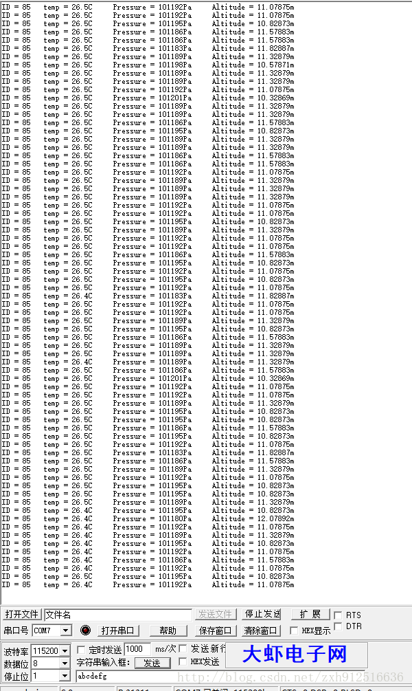

6.测试结果:
这里写图片描述
本人在上海,平均海拔在4m的样子,温度值基本一致。由于海拔、温度、气压三者之间的联系,所以该气压也大致可以认定为测算出的实际大气压。
