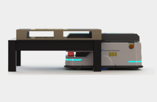

工厂为什么要使用移动机器人?
在制造业的车间里,物料和产品的搬运是十分常见的工作,完成一项生产任务可能需要大量的货物流转,这些工作如果采用人力搬运,不仅效率低下,影响交付时间,且容易造成人员损伤。特别对于年轻一代来说,更不愿意从事这种低端、无聊且低收入的工作,甚至可能产生不良的情绪。
相比于传统人力,移动机器人具有更低的成本。目前,好一点的移动机器人价格大概在20-30万之间,而招一个普工每年需要支付8万的薪酬,按两班倒来计算就是16万,那么使用移动机器人搬运的话,不到两年时间就能拿回成本。而随着国内核心零部件的不断突破,机器人产品的成本在大幅下降,使用机器人将比人力更划算。
此外,在柔性化方面,移动机器人比传统的搬运设备更灵活。新一代移动机器人采用激光SLAM导航方式,具有自主避障的功能,不需要铺设固定的导轨或者磁条。这样,就省掉了部署时的许多麻烦,特别是在变更工艺时,只需要在机器人内部重新构建地图和规划路线即可,从而进一步节省工厂部署的成本。

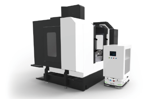

其次,移动机器人可以给生产设备进行自动上下料。以斯坦德Oasis 300D精准对接台为例,该方案搭载了三轴移动平台,能够实现对物流的自动取放。此外,通过MES系统与AGV调度系统(FMS)的对接,可以调度Oasis 300D进行物料运送,实现仓库与机台之间的物流自动化。

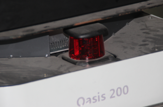

在人机协作的场景里,机器人如何保障人的安全问题?许多移动机器人厂商都在考虑这个问题。例如,斯坦德Oasis系列移动机器人在安全方面采用多重保障,前置激光+视觉避障,后置超声+TOF避障,以及还配置了安全触边等设计,确保机器人在快速移动的状态下能识别出障碍物和人,使得人机环境更加和谐。
