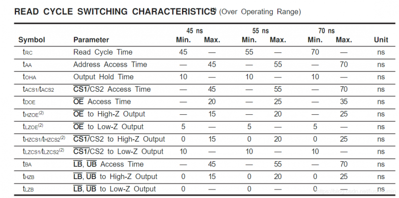

SRAM使用的是55ns的IS62WV51216,需要先分析IS62WV51216对读写的时序要求。
读时序
分析时序图,可以提取如下信息(不分析高低字节位和使能位,因为FSMC访问模式是一直保持的):整个读周期大于55ns、地址建立时间55ns且读使能25ns才能确保输出数据

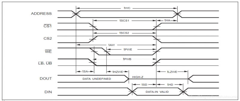

写时序
分析时序图,可以提取如下信息(不分析高低字节位和使能位,因为FSMC访问模式是一直保持的):整个写周期大于55ns、写使能时间大于45ns(tHZWE+tSD)才能保证数据写入

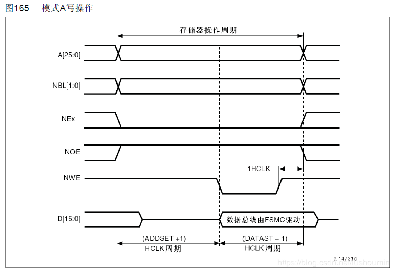

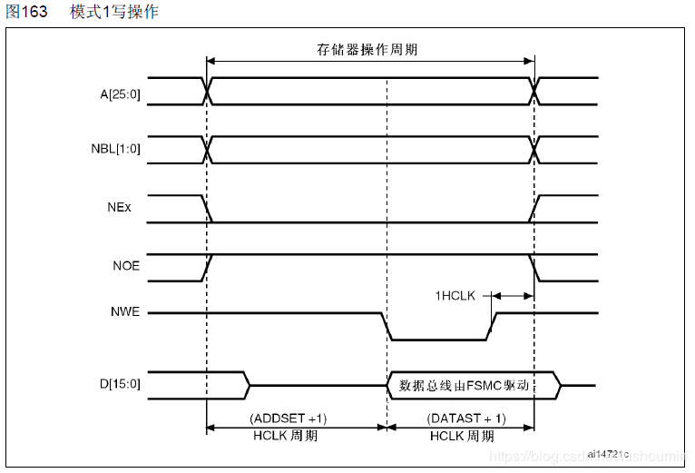

FSMC时序配置
根据手册模式1和模式A一般用于SRAM操作。注意:根据手册,模式1具有相同的读写时序,而模式A则是独立的读写时序。
下面分别结合两种模式进行时序分析:
模式1
根据提取出来的要求:整个读周期大于55ns、地址建立时间55ns且读使能25ns才能确保输出数据、整个写周期大于55ns、写使能时间大于45ns(tHZWE+tSD)才能保证数据写入。
得出:
tHCLK * ((ADDSET + 1) + (DATAST + 1) + 2) >= 55ns
tHCLK * ((ADDSET + 1) + (DATAST + 1) ) >= 55ns(不应包括2周期存储时间)
tHCLK * ((ADDSET + 1) + (DATAST + 1) ) >= 25ns(不应包括2周期存储时间)
tHCLK * DATAST >= 45ns
STM32F103的HCLK配置为72MHz,则tHCLK=13.8ns。因此,DATAST >= 4且ADDSET >= 0。
 模式A
得出:
tHCLK * (DATAST + 1) >= 25ns(不应包括2周期存储时间)
STM32F103的HCLK配置为72MHz,则tHCLK=13.8ns。因此,DATAST = 1且ADDSET >= 1,DATAST >= 2且ADDSET >= 0。
根据提取出来的要求:整个写周期大于55ns、写使能时间大于45ns(tHZWE+tSD)才能保证数据写入
