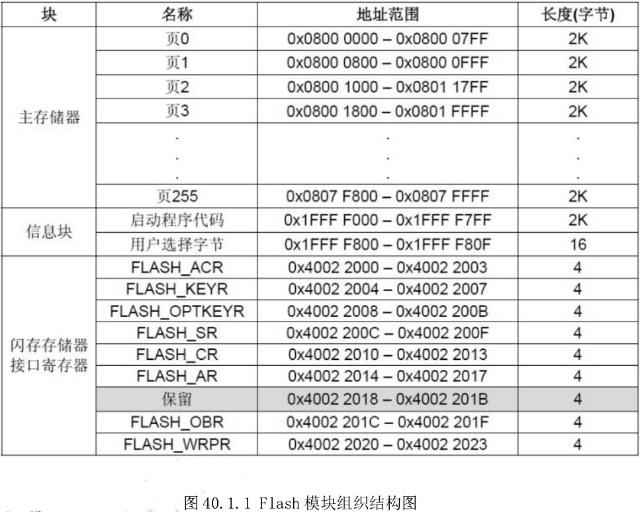

不同型号的 STM32,其 FLASH 容量也有所不同,最小的只有 16K 字节,最大的则达到了 1024K 字节。市面上 STM32F1 开发板使用的芯片是 STM32F103系列,其 FLASH 容量一般为 512K 字节,属于大容量芯片。大容量产品的 Flash 模块组织结构如图 40.1.1 所示:
STM32F1 的闪存(Flash)模块由:主存储器、信息块和闪存存储器接口寄存器等 3 部分组成。下面我们就来介绍下这些组成部分:
①主存储器。该部分用来存放代码和数据常数(如 const 类型的数据)。对于大容量产品,其被划分为 256 页,每页 2K 字节。注意,小容量和中容量产品则每页只有 1K 字节。从上图可以看出主存储器的起始地址就是0X08000000, BOOT0、BOOT1 都接 GND 的时候,就是从 0X08000000 开始运行代码的。
②信息块。该部分分为 2 个小部分,其中启动程序代码,是用来存储 ST 自带的启动程序,用于串口下载代码,当 BOOT0 接 V3.3, BOOT1 接 GND 的时候,运行的就是这部分代码。用户选择字节,则一般用于配置写保护、读保护等功能,这里我们不做介绍,大家可以百度了解。
③闪存存储器接口寄存器。该部分用于控制闪存读写等,是整个闪存模块的控制机构。对主存储器和信息块的写入由内嵌的闪存编程/擦除控制器(FPEC)管理;编程与擦除的高电压由内部产生。

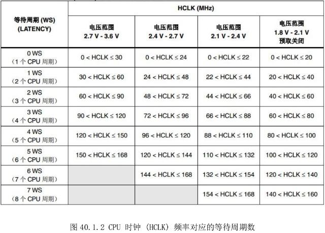

STM32F1 可通过内部的 I-Code 指令总线或 D-Code 数据总线访问内置闪存模块,本章我们主要讲解数据读写,即通过 D-Code 数据总线来访问内部闪存模块。为了准确读取 Flash 数据,必须根据 CPU 时钟 (HCLK) 频率和器件电源电压在 Flash 存取控制寄存器 (FLASH_ACR)中正确地设置等待周期数(LATENCY)。当电源电压低于 2.1V 时,必须关闭预取缓冲器。 Flash 等待周期与 CPU 时钟频率之间的对应关系,如图 40.1.2 所示:
等待周期通过 FLASH_ACR 寄存器的 LATENCY[2:0]三个位设置。系统复位后, CPU 时钟频率为内部 16M RC 振荡器, LATENCY 默认是 0,即 1 个等待周期。供电电压,我们一般是 3.3V,所以,在我们设置 72Mhz 频率作为 CPU 时钟之前,必须先设置 LATENCY 为 3,否则 FLASH 读写可能出错,导致死机。STM23F1 的 FLASH 读取是很简单的。例如,我们要从地址 addr,读取一个字(字节为 8 位,半字为 16 位,字为 32 位),可以使用如下方法来读取:data=*(vu32*)addr;
