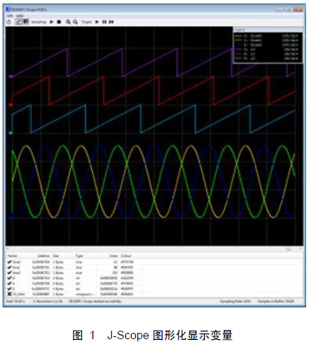

J-Scope是SEGGER公司推出的,可以在目标MCU运行时,实时分析数据并图形化显示的软件。它不需要像SWO那样需要MCU上面额外的引脚,而是使用标准的调试接口。J-Link驱动4.90之后的版本都有这个软件哦。
J-Scope可以像示波器一样显示多个变量的值,通过读取一个ELF文件,允许选择一定数量的变量可视化,如图 1所示。你可以简单的将目标MCU连接到J-Link,并启动J-Scope软件。
使用J-Scope的同时还可以并行使用调试环境,扩展工程师的IDE的调试经验。更加方便我们分析调试过程中的数据。

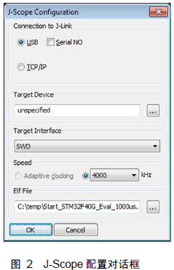

J-Scope使用方法也很简单,首先在Segger目录下打开J-Scope.exe,弹出如图 2所示的对话框,选择需要调试的elf文件,单击OK。

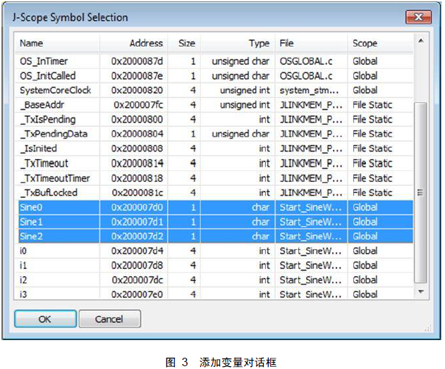

然后在如图 3所示的对话框添加变量。注意添加的变量在程序中应该是全局变量。
单击OK,选择运行之后,我们就可以看到J-Scope绘制出来的精美的曲线了。
