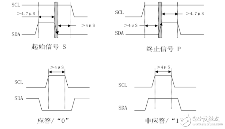

  2.起始位与停止位的定义: 起始信号:当SCL为高期间,SDA由高到低的跳变;启动信号是一种电平跳变时序信号,而不是一个电平信号。
  停止信号:当SCL为高期间,SDA由低到高的跳变;停止信号也是一种电平跳变时序信号,而不是一个电平信号。

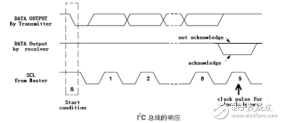

  发送器每发送一个字节,就在时钟脉冲9期间释放数据线,由接收器反馈一个应答信号。 应答信号为低电平时,规定为有效应答位(ACK简称应答位),表示接收器已经成功地接收了该字节;应答信号为高电平时,规定为非应答位(NACK),一般表示接收器接收该字节没有成功。 对于反馈有效应答位ACK的要求是,接收器在第9个时钟脉冲之前的低电平期间将SDA线拉低,并且确保在该时钟的高电平期间为稳定的低电平。 如果接收器是主控器,则在它收到最后一个字节后,发送一个NACK信号,以通知被控发送器结束数据发送,并释放SDA线,以便主控接收器发送一个停止信号P。

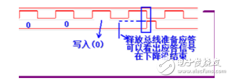

  如下图逻辑分析仪的采样结果:释放总线后,如果没有应答信号,sda应该一直持续为高电平,但是如图中蓝色虚线部分所示,它被拉低为低电平,证明收到了应答信号。 这里面给我们的两个信息是:1)接收器在SCL的上升沿到来之前的低电平期间拉低SDA;2)应答信号一直保持到SCL的下降沿结束;正如前文红色标识所指出的那样。

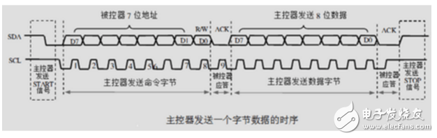

  1.主设备向从设备发送数据 主设备发送起始位,这会通知总线上的所有设备传输开始了,接下来主机发送设备地址,与这一地址匹配的slave将继续这一传输过程,而其它slave将会忽略接下来的传输并等待下一次传输的开始。主设备寻址到从设备后,发送它所要读取或写入的从设备的内部寄存器地址; 之后,发送数据。数据发送完毕后,发送停止位。(这段看不懂就别看了,没什么用)
  写入过程如下: 发送起始位
  1)发送从设备的地址和读/写选择位;释放总线,等到EEPROM拉低总线进行应答;如果EEPROM接收成功,则进行应答;若没有握手成功或者发送的数据错误时EEPROM不产生应答,此时要求重发或者终止。
  2)发送想要写入的内部寄存器地址;EEPROM对其发出应答; 3)发送数据 4)发送停止位。
  5)EEPROM收到停止信号后,进入到一个内部的写入周期,大概需要10ms,此间任何操作都不会被EEPROM响应

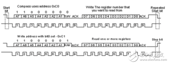

  读的过程比较复杂,在从slave读出数据前,你必须先要告诉它哪个内部寄存器是你想要读取的,因此必须先对其进行写入(dummy write): 1)发送起始位;
  2)发送slave地址+write bit set; 3)发送内部寄存器地址;
  4)重新发送起始位,即restart; 5)重新发送slave地址+read bit set; 6)读取数据
  主机接收器在接收到最后一个字节后,也不会发出ACK信号。于是,从机发送器释放 SDA线,以允许主机发出P信号结束传输。 7)发送停止位 i2c总线协议的工作原理详解
