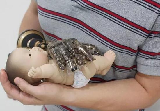

假肢制造
我国残疾人总数:8千余万,占总人口的6.3%,其中肢体残疾2千多万,占残疾人比例的三成。绝大多数截肢者靠假肢活动,假肢的质量很大程度影响他们的生活质量。
电子皮肤的功能不局限于感受压力,它内置了超薄、单晶硅纳米带,上面布有传感器整列,包括压力传感器,温度传感器,湿度传感器,应变传感器,组热加热器等其他神经刺激传感器。电子皮肤能够对外部刺激做出快速反应,更加接近人体真实皮肤对外部世界反应时间,从而大大方便残疾人的生活。

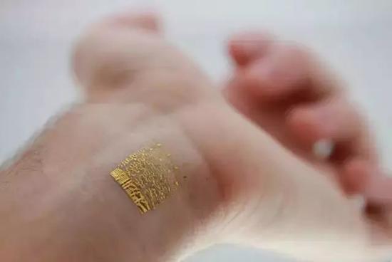

电子皮肤通过静电贴在皮肤上后,能够通过实时监测脉搏、心跳、体温、肌肉群震动等人体健康生理指标,对人体健康数据变化及时做出反馈,实现疾病的前期预防和诊断。更令人称道的是,这款电子皮肤还设计了一个药物接口,可以根据人体实时数据和健康状况,将药物直接通过电子皮肤释放到人体内,更快速有效完成治疗过程。
电子皮肤可具有显示的功能,显示屏可以粘附到人身上,显示各种生理指标数据,如心率或血氧水平,甚至也可以显示表情和压力水平。除了无需随身携带设备外,这一技术还能增强我们与周围世界交互的方式,或增添一个全新的沟通渠道。有朝一日,人们将能在衣袖上显示自己的心情,甚至是状态更新。

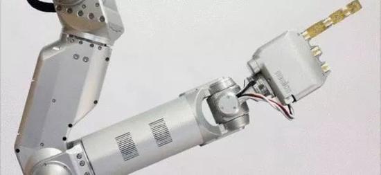

电子皮肤可以使机器人拥有和人类、动物一样的触觉,使其更加人性化,智能化。电子皮肤包含数百个独立的传感器,借助传感器收集的信息,机器人可以利用所谓的“触觉“来控制走向,识别周围的情况,找出最佳的行进路线。通过电子皮肤和数据的计算,机器人能够实时对障碍物进行反应,实现其自主灵活的运动。
电子皮肤覆盖在机器人的机械手臂上,使其十分灵活,还可以控制触碰物体时的力度。依靠这种“电子皮肤”,机器人不仅能感知到物体的地点和方位,还能获得物体的硬度、强度、温度、表面纹理等。机械臂会通过触感决定下一步动作和移动方向。基于一些巧妙的数学运算,机器人完全可以按照指令完成既定的任务。
