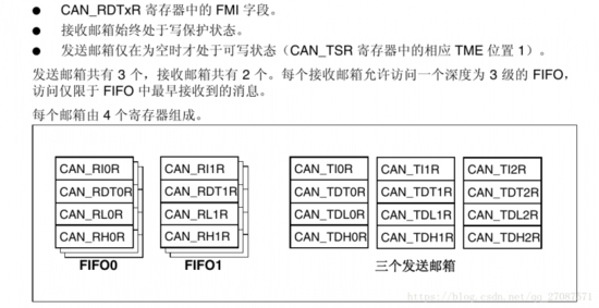

3. 对邮箱的TIR寄存,标识寄存器器进行配置,主要是ID和发送的帧的数据类型,数据帧还是遥控帧.
这里写图片描述
4. 将数据的长度放到长度控制和时间戳控制寄存器TDTR
5. 将8个字节的数据放到邮箱的数据寄存器,分别是TDLR,TDHR,每个寄存器各放4个字节的数据.
