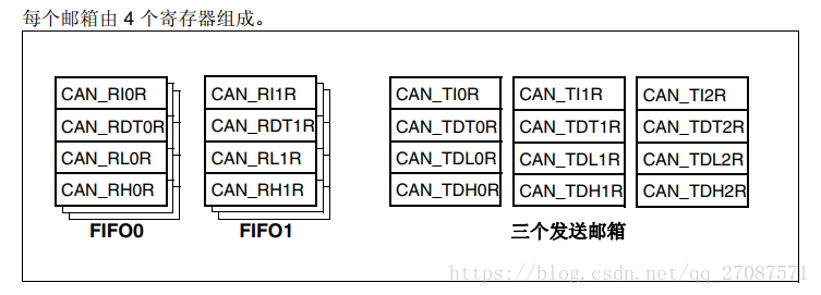

既然加延时不行的话,只能去找为什么电机不装。使用can转usb将数据抓出来之后,发现电机不转是由于,有帧丢失。每个电机发数据需要2帧数据,两个电机也就是4帧数据。但是只能抓到3帧数据。丢失了一帧数据。那么这个可能是由于can的发送邮箱不够,导致的丢帧
背景知识:
发送
3 个发送邮箱
发送报文的优先级特性可软件配置
记录发送 SOF 时刻的时间戳
接收
3 级深度的2个接收 FIFO
14 个位宽可变的过滤器组 - 由整个 CAN 共享
标识符列表
FIFO 溢出处理方式可配置
记录接收 SOF 时刻的时间戳
这里写图片描述

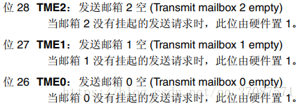

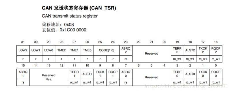

因此接下来,我分析就是要检查can邮箱空闲的的寄存器个数,看是否是因为连续发送4帧数据的时候,can空闲的邮箱不够用了。
这里写图片描述
这里写图片描述
因此我在每次发送之前,检查这个寄存器的26,27,28位,统计可使用的邮箱个数。

 这里写图片描述
发现跑的时候,这个位经常会被置1,不是因为邮箱不够丢失数据,而是由于仲裁丢失数据。
进一步验证:
 这里写图片描述
发现这个寄存器每次回复的都是邮箱0,因此跟家判断不是邮箱不够的问题。每50ms发4帧数据是完全够用的。
