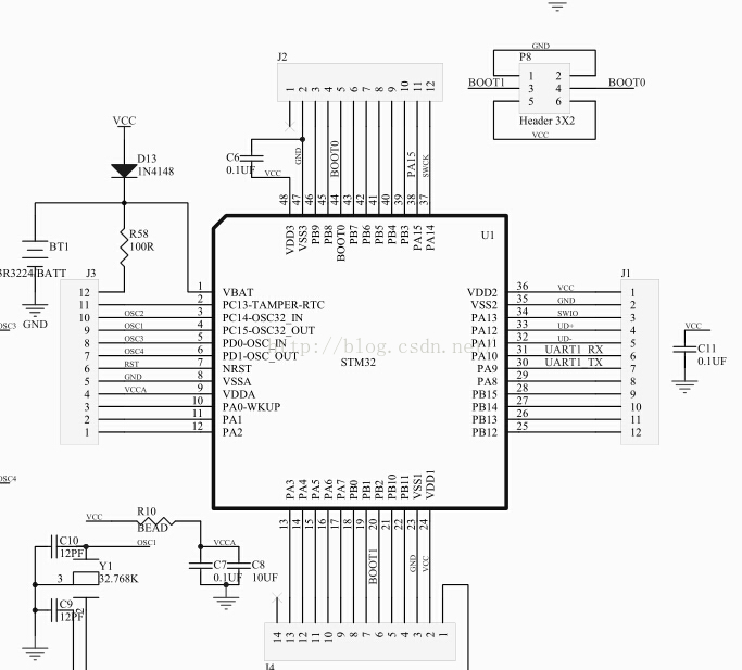

其中BSP目录很简单,由于所购买的单板只用到了USB,UART模块以及一个LED灯,原理图如下:
其中PA15引脚连接了一个LED灯,如下:
因此在stm32f103_demo文件中只添加了led的操作,源文件如下:

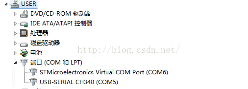

在运行代码之前我们需要安装一个usb串口驱动:VCP_1.40_Setup,这个可以在ST官网上找到,有了它我们的USB在可以在主机上识别成一个串口,并可以使用串口操作,硬件连接完毕后我们可以通过设备管理器来查看到有两个串口,如下:

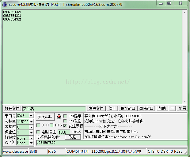

COM5是单板实际的串口,而COM6看名字就晓得了,是USB虚拟出来的一个串口,打开两个串口终端,可以实现串口通信了,如下:

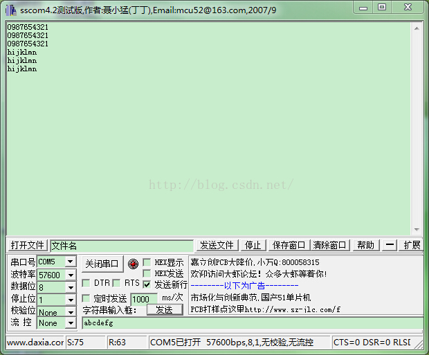

从COM5发送的信息可以在COM6中收到,同时从COM6中发送的信息可以在COM5中收到。同时该DEMO是支持串口波特率的修改的,我们将COM6和COM5的波特率改为57600,继续进行通信,依然是可以的,如下:
当然除去波特率以外,数据位、停止位、校验位都是可以正常修改的,有了这些直观性的功能描述会方便我们理解USB CDC类的使用,接下来就一步步分析一下VCP的代码实现吧。

这里使能了3个中断:UART1中断、DMA1通道4(UART_TX)中断、TIM3定时器中断。这些IO资源的初始化相对简单,清晰易懂,这里之所以初始化UARTIO资源是因为本DEMO实现的是USB转串口的功能,即把从UART口收到的数据从USB口发送出去,把从USB口收到的数据从UART口发送出去。有关USB口的IO资源的初始化是在另一个文件中。其中定时器的作用在另外的文件中有体现,虽然不清楚为啥把定时器的使能放在这里而不是跟它的初始化放在一起。。。
在通常情况下USB设备在D+、D-加上上拉电阻来检测设备的连接和断开事件,在例程中是使用一个IO来动态地拉高拉低,而我这里所购买的单板是没有接IO口的直接使用的1.5K上拉电阻,因此不再需要单独的IO口控制,如图:
把usbd_conf.c文件中有关上拉电阻控制的代码去掉即可,涉及到HAL_PCD_MspInit()函数和HAL_PCDEx_SetConnectionState()两个函数,修改如下:
