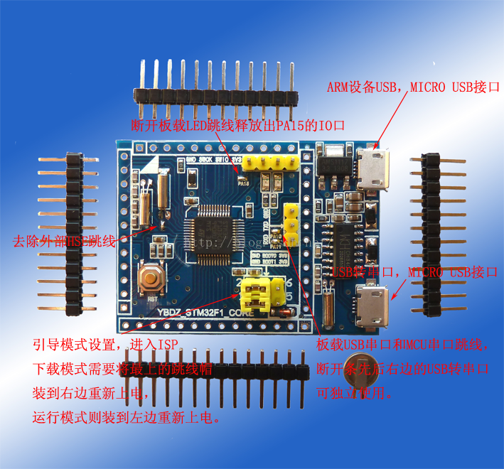

之前在STM32论坛里领取过一块STM32开发板,本来以为是带有USB模块接口的,最后发现NUCLEO里是没有把USB模块外接出来的,所以就自个儿掏钱买了一块单板,如下图所示:
单板很简单,单纯是为了学习一下STM32的USB模块,之所以选择这个是因为它便宜,而且ST官方有提供USB模块库方便开发。

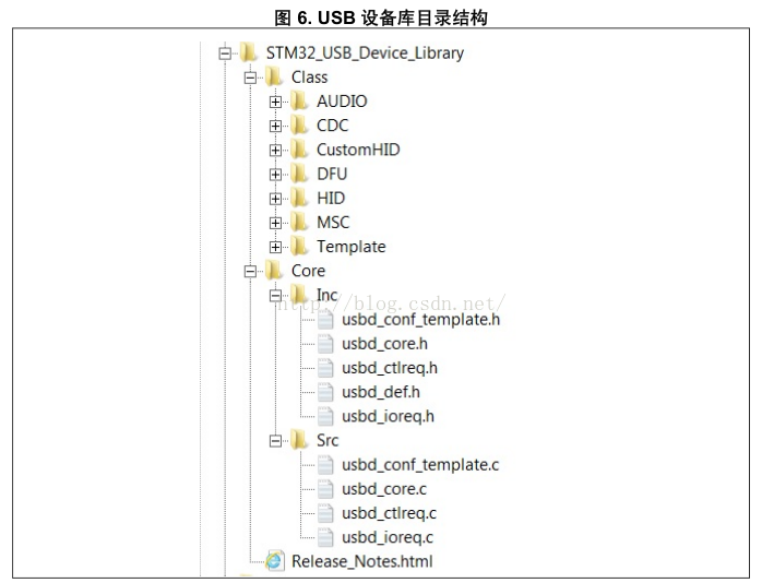

USB设备库目录分为两层:一层为Core(核心层);另一层为Class(类层),目录结构如下:
结构比较清晰,核心层是不需要动的,类层是扩展用的。

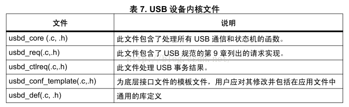

USB设备库中核心层的usbd_conf文件是需要用户自己实现的,用来配置USB的属性,其各个文件的作用如下:
其中usbd_req改为了usbd_ioreq。由表7就可以看出USB2.0规范中第9章很重要。USB器件库文档还详细说明了一下控制端点0,这在USB开发中是一个重要的端点。其作为默认的控制端点用于接收主机发来的各种请求,请求作为Setup包发送到设备,请求又分为标准请求和非标准请求,标准请求在控制端点0上就可处理了,对于非标准请求通过回调函数传递给特定类进行进一步处理。

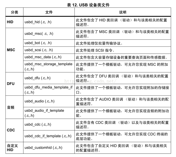

USB设备库的类层中各个文件作用如下:
其中的usbd_xxx_if_template文件需要由用户实现,目前跟USB设备库相关的文件有两个需要用户去实现即usbd_conf文件和usbd_xxx_if_template文件。至此USB器件库的概述说明就完毕了,更多详细情况查看USB器件库文档即可。

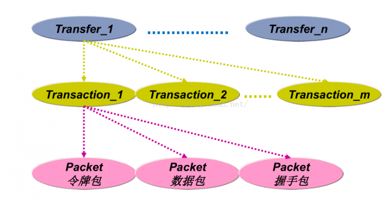

USB传输分为了3层:Packet、Transaction、Transfer,三者是由小到大,关系如下图:
一次Transfer传输分为几个Transaction,一次Transaction由几次Packer组成。

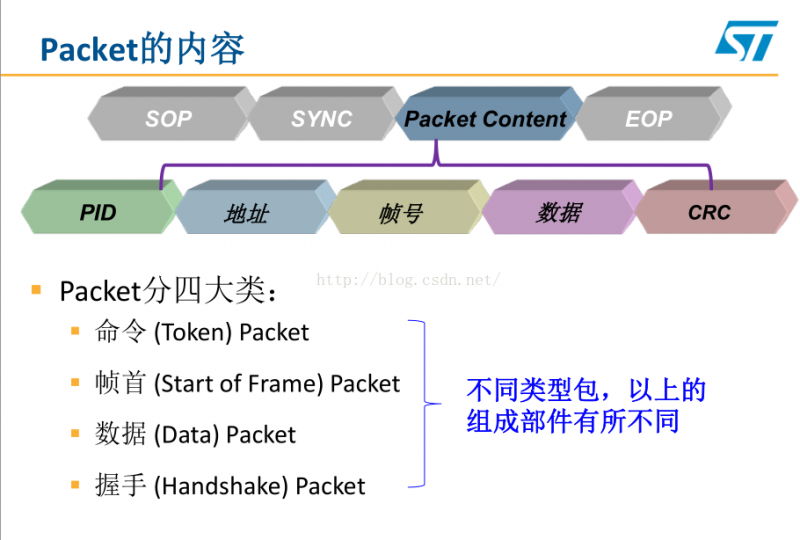

Packet包格式如下:
所有的USB传输都是由USB主机发起,这点跟I2C通信有些类似。
