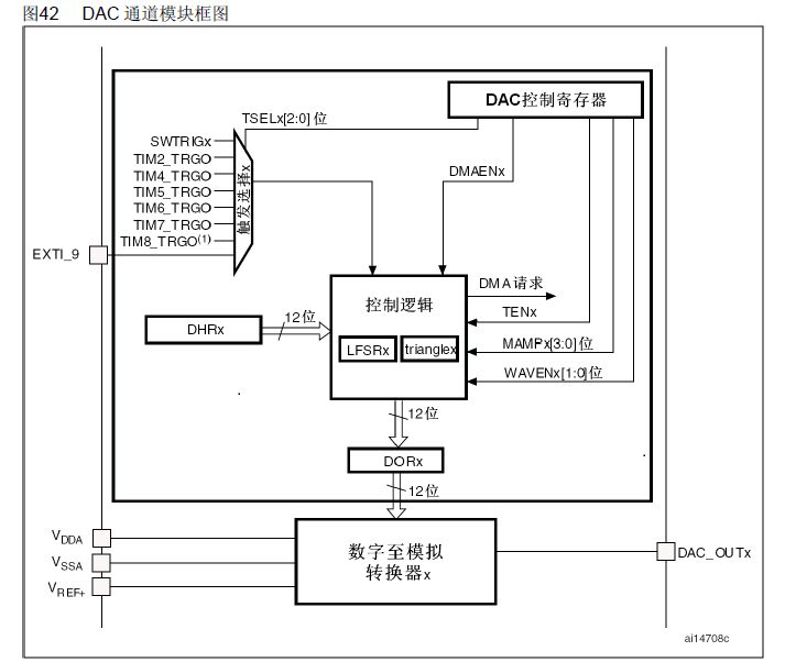

DAC模块的框图看起来比较复杂,接下来会一点一点地对它进行分析。

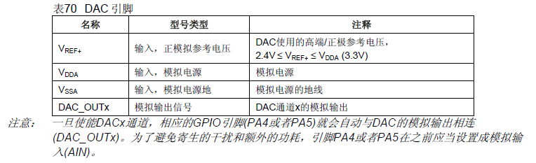

DAC引脚
在框图的四围是DAC的各个引脚,它们的名称、信号类型和作用见下图:
这里需要注意的是:STM32F103ZET6一共只有两个DAC_OUTx引脚,分别为DAC_OUT1(PA4)、DAC_OUT2(PA5)。并且在做DAC功能的时候,引脚GPIO模式应该是模拟输入!!!
为什么要使用模拟输入模式呢?因为一旦使能DACx通道后,相应的GPIO引脚(PA4或者PA5)会自动与DAC的模拟输出相连,设置为输入,是为了额外额外的干扰。

由框图可以看出,DAC受DORx寄存器直接控制的,但是不能直接往DORx寄存器写入数据,而是通过DHRx间接地传给DORx寄存器,实现对DAC的输出控制。
不能直接对寄存器DAC_DORx写入数据,任何输出到DAC通道x的数据都必须写入DAC_DHRx寄存器(数据实际写入DAC_DHR8Rx、DAC_DHR12Lx、DAC_DHR12Rx、DAC_DHR8RD、DAC_DHR12LD、或者DAC_DHR12RD寄存器)。

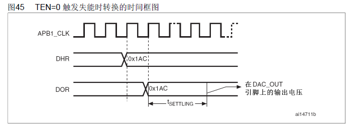

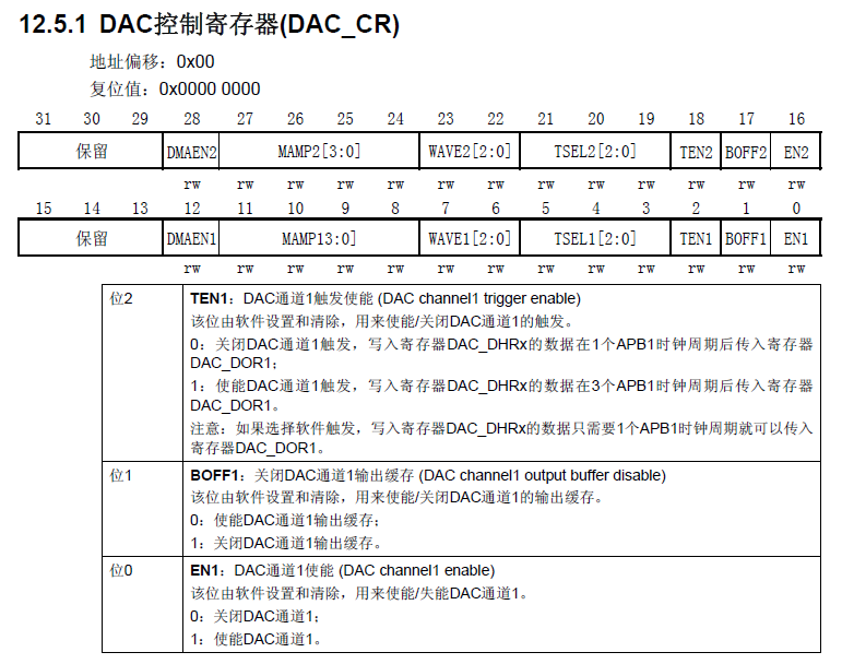

如果没有选中硬件触发(寄存器DAC_CR1的TENx位置0),存入寄存器DAC_DHRx的数据会在一个APB1时钟周期后自动传至寄存器DAC_DORx;
如果选中硬件触发(寄存器DAC_CR1的TENx位置1),数据传输在触发发生以后3个APB1时钟周期后完成。
一旦数据从DAC_DHRx寄存器装入DAC_DORx寄存器,在经过时间tSETTLING之后,输出即有效,这段时间的长短依电源电压和模拟输出负载的不同会有所变化。

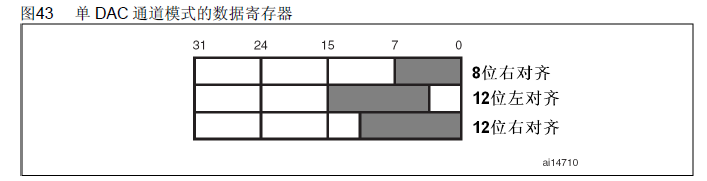

根据选择的配置模式,数据按照下文所述写入指定的寄存器:
单DAC通道x,有3种情况:

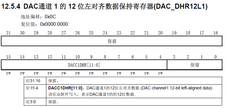

8位数据右对齐:用户须将数据写入寄存器DAC_DHR8Rx[7:0]位(实际是存入寄存器DHRx[11:4]位);
12位数据左对齐:用户须将数据写入寄存器DAC_DHR12Lx[15:4]位(实际是存入寄存器DHRx[11:0]位);
12位数据右对齐:用户须将数据写入寄存器DAC_DHR12Rx[11:0]位(实际是存入寄存器DHRx[11:0]位)。
一般采用第三种方式:12位数据右对齐比较多。
根据对DAC_DHRyyyx寄存器的操作,经过相应的移位后,写入的数据被转存到DHRx寄存器中(DHRx是内部的数据保存寄存器x)。随后,DHRx寄存器的内容或被自动地传送到DORx寄存器,或通过软件触发或外部事件触发被传送到DORx寄存器。

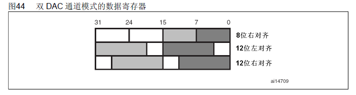

双DAC通道,有3种情况:
8位数据右对齐:用户须将DAC通道1数据写入寄存器DAC_DHR8RD[7:0]位(实际是存入寄存器DHR1[11:4]位),将DAC通道2数据写入寄存器DAC_DHR8RD[15:8]位(实际是存入寄存器DHR2[11:4]位);
12位数据左对齐:用户须将DAC通道1数据写入寄存器DAC_DHR12LD[15:4]位(实际是存入寄存器DHR1[11:0]位),将DAC通道2数据写入寄存器DAC_DHR12LD[31:20]位(实际是存入寄存器DHR2[11:0]位);
12位数据右对齐:用户须将DAC通道1数据写入寄存器DAC_DHR12RD[11:0]位(实际是存入寄存器DHR1[11:0]位),将DAC通道2数据写入寄存器DAC_DHR12RD[27:16]位(实际是存入寄存器DHR2[11:0]位)。

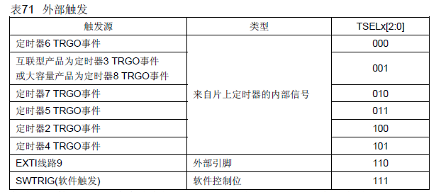

选择DAC触发
在框图的左上方,是指DAC转换可以由某外部事件触发(定时器计数器、外部中断线)。配置控制位TSELx[2:0]可以选择8个触发事件之一触发DAC转换。具体的外部触发的种类如下图所示:

使能DAC输出缓存
DAC集成了2个输出缓存,可以用来减少输出阻抗,无需外部运放即可直接驱动外部负载。每个DAC通道输出缓存可以通过设置DAC_CR寄存器的BOFFx位来使能或者关闭。
但是,如果STM32的DAC输出缓存使能的话,虽然输出能力强一点,但是输出没有办法减到0,所以一般都不使用这个功能。
DAC相关配置寄存器
DAC控制寄存器(DAC_CR)
作用:配置DAC通道使能、触发使能、输出缓存、噪声输出使能、三角波输出使能。

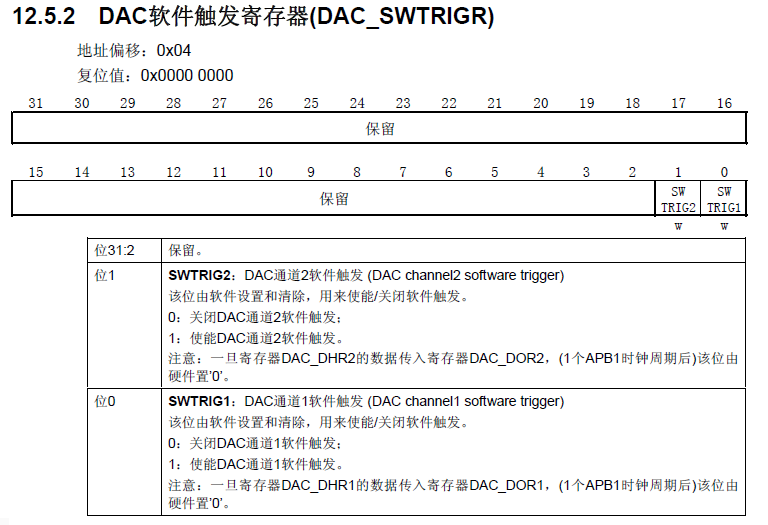

DAC软件触发寄存器(DAC_SWTRIGR)
作用:配置DAC通道软件触发使能。

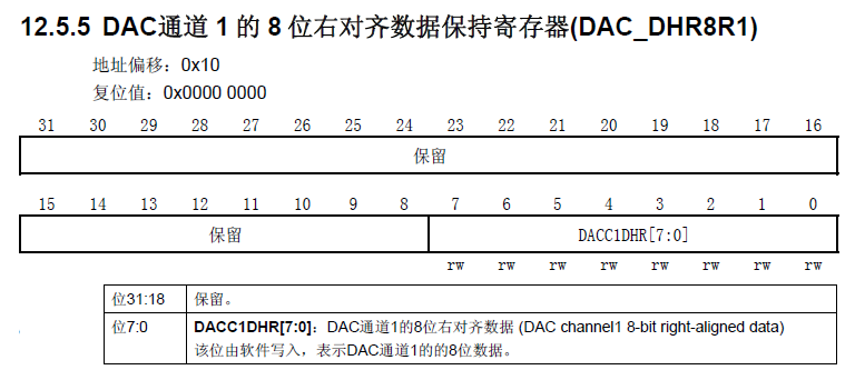

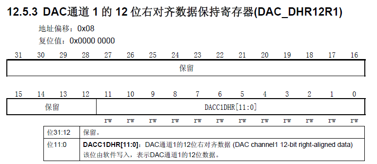

DAC通道数据保持寄存器(DAC_DHRxRx)
DAC通道1的12位右对齐数据保持寄存器(DAC_DHR12R1)
DAC通道1的12位左对齐数据保持寄存器(DAC_DHR12L1)
DAC通道1的8位右对齐数据保持寄存器(DAC_DHR8R1)
除了DAC通道1,还有DAC通道2的对应的三个数据保持寄存器。
