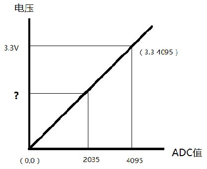

读到的值怎么换算成实际的电压值
前面提到了,我们输入GND,读到的值是0,输入VDD,得到的值是4095,那么,当读到2035的时候,怎么求输入电压多少V吗?这个问题,归根接地,就到了数学XY坐标,已知两点坐标值(0,0)(3.3,4095),给出任意X坐标值,求Y值的问题了吧?简单不简单?

ADC采样得到的数字怎么转化为电压值呢?这里采用这个方法来计算。原理见本文最开头的部分讲解。
temp=(float)adcx*(3.3/4096);
