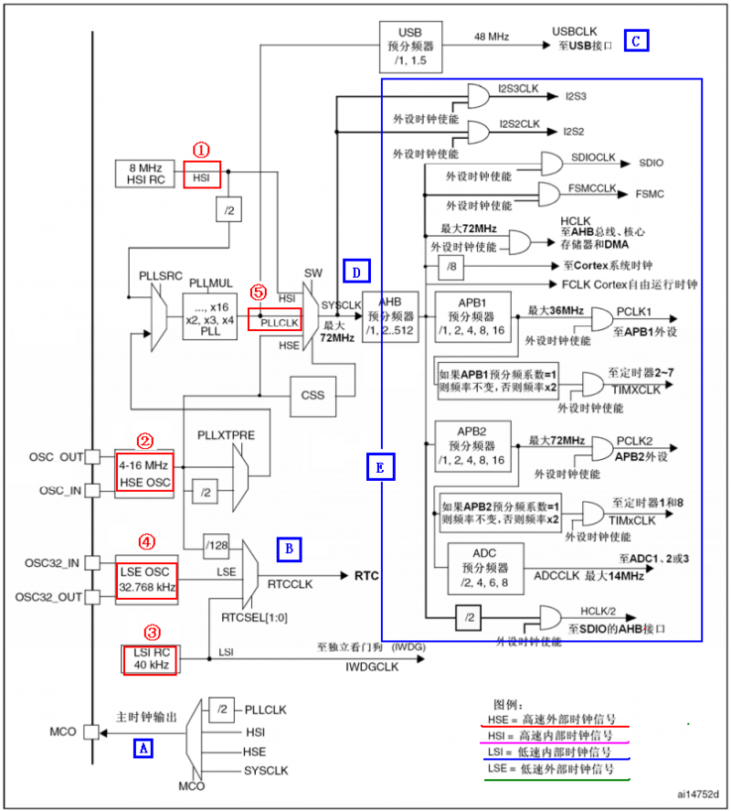

时钟系统就是CPU的脉搏,像人的心跳一样,重要性不言而喻。由于STM32本身十分复杂,外设非常多,但并不是所有的外设都需要系统时钟那么高的频率,比如看门狗以及RTC只需要几十k的时钟即可。并且,同一个电路,时钟越快功耗越快,同时抗电磁干扰能力也就越弱,所以较为复杂的MCU都是采用多时钟源的方法来解决这些问题。
STM32F1xx官方资料:
《STM32中文参考手册V10》-第六章 复位和时钟控制 RCC
STM32的时钟系统
STM32的时钟系统图
上图是STM32的时钟系统图。STM32 有5个时钟源:HSI、HSE、LSI、LSE、PLL,在图中有红色方框标记的位置。从时钟频率来分可以分成高速时钟源和低速时钟源,在这5个中HSI、HSE和PLL是高速时钟源,LSI和LSE是低速时钟源。从时钟来源来分可以分成外部时钟源和内部时钟源。外部时钟源就是从外部通过接晶振的方式获取时钟源。其中,HSE和ISE是外部时钟源,其他的是内部时钟源。下面来看看STM32的5个时钟源:
HSI(High Speed Internal)是高速内部时钟,RC振荡器,频率为8MHz,精度不高;
HSE(High Speed External)是高速外部时钟,可接石英/陶瓷谐振器,或者接外部时钟源,频率范围为4MHz~16MHz;
LSI(Low Speed Internal)是低速内部时钟,RC振荡器,频率为40kHz,提供低功耗时钟。独立看门狗的时钟源只能是LSI,同时LSI还可以做PTC的时钟源;
LSE(Low Speed External)是低速外部时钟,接频率为32.768kHz的石英晶体。这个主要是RTC的时钟源。
PLL为锁相环倍频输出,其时钟输入源可选择为HSI/2、HSE或者HSE/2。倍频可选择为2~16倍,但是其输出频率最大不得超过72MHz。
下面分析一下,图中A-E标识的五个地方:
A:STM32可以选择一个时钟信号输出到MCO脚(PA8,时钟输出引脚)上,可以选择为PLL输出的2分频、HSI、HSE、或者系统时钟。这个时钟可以用来给外部其他系统提供时钟源;
B:这里是RTC的时钟源,可以选择LSI、LSE以及HSE的128分频;
C:此处的USB时钟源来自于PLL时钟源。STM32有一个全速功能的USB模块,其串行接口引擎需要一个48MHz的时钟源。该时钟源只能由PLL输出端获取,若PLL输出72MHz,则1.5分频;若PLL输出48MHz,则1分频。也就是说,当需要使用USB模块的时候,PLL必须使能;
D:STM32的系统时钟SYSCLK,提供STM32的绝大多数部件工作的时钟源。它的来源可以是三个时钟源:HSI振荡器时钟、HSE振荡器时钟和PLL时钟。系统时钟的最大频率为72MHz。
E:这里指的就是其他的所有外设了,这些外设的时钟来源都是SYSCLK。SYSCLK通过AHB分频器分频后送给各模块使用。这些模块包括:
AHB总线、内核、内存和DMA使用的HCLK时钟(最大72MHz);
通过8分频后送给Cortex的系统定时器时钟,也就是systick了;
直接送给Cortex的空闲运行时钟FCLK;
送给APB1分频器。APB1分频器输出一路给APB1外设使用(PCLK1,最大频率36MHz),另一路给通用定时器使用;
送给APB2分频器。APB2分频器输出一路给APB2外设使用(PCLK2,最大频率72MHz),另一路给定时器使用;

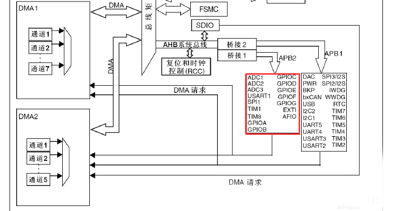

APB1和APB2的区别
这里需要理解一下APB1和APB2的区别:
APB1上面连接的是低速外设,包括电源接口、备份接口、CAN、USB、I2C1、I2C2、USART2、USART3、UART4、UART5、SPI2、SP3等;
而APB2上面连接的是高速外设,包括UART1、SPI1、Timer1、ADC1、ADC2、ADC3、所有的普通I/O口(PA-PE)、第二功能I/O(AFIO)口等。
在上面的时钟输出中,有很多是带使能控制的,例如AHB总线时钟、内核时钟、各种APB1外设、APB2外设等等。当使用某模块时,记得一定要先使能其相应的时钟。
