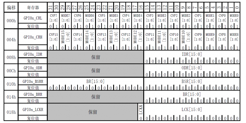

这上面就已经知道了GPIOA的基地址,那么那些GPIOA的7个寄存器的地址又是怎么计算出来的呢?
GPIOA的寄存器的地址=GPIOA基地址+寄存器相对GPIOA基地址的偏移值
寄存器相对于GPIOA基地址的偏移值可以在上面的寄存器地址映射表中查到。稍微解释一下:GPIO的每个寄存器都是32位的,所以每个寄存器是占用4个地址,也就是说一共占用28个地址。地址偏移范围为(000h-01Bh)。这个地址偏移是相对于GPIOA的基地址而言的。
那么你可能又有一个疑问:结构体里面的寄存器又是怎么与地址一一对应的呢?这就涉及到结构体的一个特征,那就是结构体存储的成员的地址是连续的。上面讲到GPIOA是指向GPIO_TypeDef类型的指针,又由于GPIO_TypeDef是结构体,所以自然而然我们就可以算出GPIOA指向的结构体成员变量对应地址了。
总结与分析
对于STM32而言,使用“GPIOA->ODR=0x00000000;”来对寄存器赋值的原理,也就是将GPIO下的所有寄存器放在一个结构体内,通过基地址和在基地址上的偏移地址不断转化,最终找到准确的寄存器实际地址来进行赋值。也就是说,和51单片机最大的不同就是:由于STM32的寄存器数目太多,就将其中控制同一外设的寄存器设置成一个结构体(如GPIO、DMA等),通过对结构体的地址和寄存器相对于结构体的偏移地址,来确定某个特定的寄存器。
