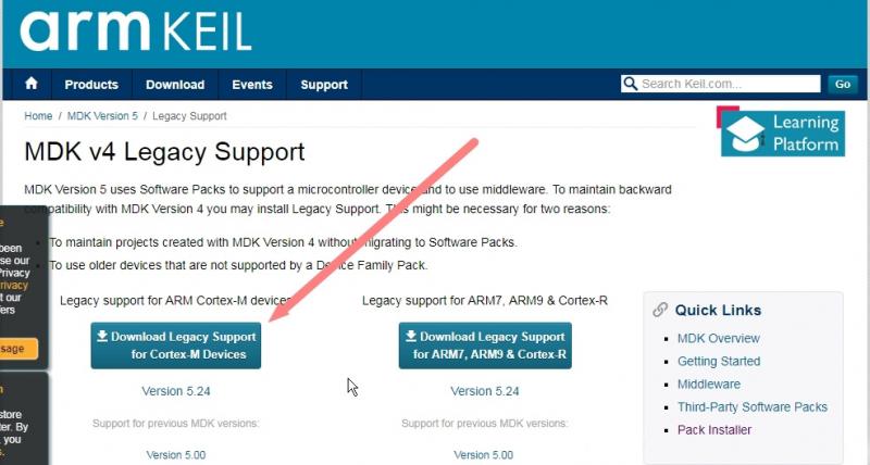

先附上:MDK5兼容MDK4的支持包下载链接
打开网页之后,点击左边的那个下载链接,如下图所示即可:
下载上图这个兼容包,直接安装到你的MDK5安装目录即可 。
