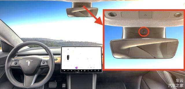

于是我们看到,三年之后,这家毫无历史包袱的新创车企选择采用三目摄像头路线,并在特斯拉Model 3车型上首次搭载。
作为全球首个采用三目视觉感知的车型,特斯拉将三目摄像头具体分为前视窄视野摄像头(最远感知250米)、前视主视野摄像头(最远感知150米)及前视宽视野摄像头(最远感知60米,探测宽度达120度的鱼眼镜头),在视野和距离间进行了很好的平衡。在主要分工方面,宽视野摄像头负责近处测距,包括交通灯、道路障碍等近距离目标,主视野摄像头负责中距离的测距,窄视野摄像头则主管更远距离的测距。
根据各自焦距不同,每台传感器感知的范围也由远及近进行区分。三个摄像头听起来各司其职,似乎克服了单目及双目在视野局限性、测距精度、安装位置等方面的硬伤,甚至进而能够对车辆前方200米的道路环境进行精准测量。综合来看,三目可以说是当下最受欢迎的摄像头组合形式。其最大程度上模拟了人类双眼快速变焦、同时覆盖长短距范围的特性。

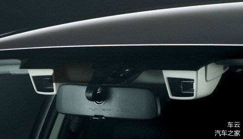

这家日本车厂也是最早将双目摄像头应用在汽车领域的玩家。从1999年推出第一代产品开始,至2013年,斯巴鲁将其更新至第三代“EyeSight驾驶辅助系统”,由CCD图像传感器改变为彩色CMOS图像传感器,通过立体摄像头进行单体控制,构建防碰撞制动系统(PCB)。
相比第二代产品,其最远探测距离从第二代的70米提高到100米,水平视角由25度扩展到35度,摄像头及处理IC等硬件由日立提供。直到2013年,其立体化摄像头实现远距,广角摄像头化以及彩色成像识别的能力之后,成功于第二年拿到世界第一ADAS系统的成绩。
这套20岁的系统基本可以说是目前公认最好的双目系统,却于2016年才正式进入中国市场,应用于全新傲虎与力狮上。具体而言,斯巴鲁EyeSight驾驶辅助系统将立体摄像头与3D图像处理器、发动机与变速箱、VDC及制动系统进行协作。摄像头主要负责采集信息,3D图像处理器则用以对数据进行实时分析后发出决策信号,对车辆的油门与制动进行主动干预。
EyeSight的实力印证了斯巴鲁技术宅的身份。如今其决定高调一把,将EyeSight装载在务实的中配车型中。相比其他厂商选择顶配车型以提升品牌形象,这位不苟言笑的日本车企反而更注用户对其技术成果的认知度。
