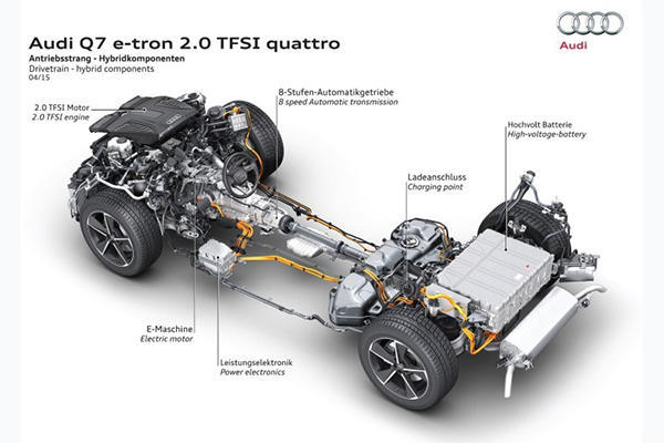

动力方面,Q7 e-tron搭载第三代EA888系列的2.0T发动机,185kW最大输出功率和370N?m峰值扭矩,与采用同款发动机的汽油版“45TFSI”车型没有差异。不过如上图所示,Q7 e-tron在前部增加了94kW电动机,将动力系统最大输出提升到了270kW和700N?m,而充电单元和容量为17.3kWh的锂电池组,则分别位于车身中部和后备箱内,且锂电池组装备有独立的液冷装置。只是相比5座纯汽油车型,“e-tron”的后备箱常备容积被压缩至645L,较前者的890L有一定差距。
值得一提的是,该车纯电动行驶里程达到了56km,最高时速为125km/h,在使用慢充充电桩时,将电池充满仅需2.5个小时,不过更换为220V应急充电装置后,需用时10.8小时才能充满。此外,Q7 e-tron支持EV纯电动、油电混合及电力保持三种模式,在“电力保持”模式下,系统会“锁定”电池组电量,以备不时之需。

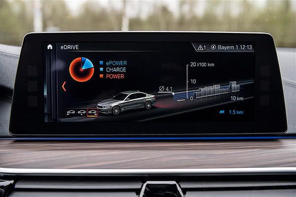

二、宝马代表车型:2019款华晨宝马5系新能源530Le
已经实现国产的宝马530Le车型,可谓是宝马第三代eDrive技术落户国内的代表作之一,得益于将后座椅下方电池组的能量密度提升至111Wh/kg,该车较前作成功减重45%,并可保证在-30至50摄氏度区间内都能够稳定工作。从目前公布的资料来看,将电池组充满需要4h,而纯电动行驶里程为61km,该模式最高时速更是达到了140km/h。
动力方面,国产版530Le搭载的汽油引擎与525Li保持一致,均为最大功率135kW并可输出350N?m的B48B20C-2.0T发动机,借助集成在8挡手自一体变速箱内的70kW功率电动机,该车系统综合输出为185kW功率+420N?m扭矩,整体表现优于530Li。
宝马530Le车型提供了AUTO eDrive、MAX eDrive和BATTERY CONTROL三种驾驶模式,其中AUTO eDrive模式会根据需要选择电动机或电动机+汽油机输出动力,而MAX eDrive模式很好理解,就是最大限度使用纯电力行驶,不过在时速80km/h以上或深踩油门时,即可唤醒发动机。至于BATTERY CONTROL模式,可实现发动机持续为电池组充电,且充电目标值可在30%-100%间自行设定。
在2019日内瓦车展上,宝马一口气发布了330e、X3 xDrive30e和X3 xDrive30e等一系列PHEV车型,同时根据该品牌此前发布的战略,截至2025年宝马旗下的新能源车型将增加到至少25款,其中包含iX3、i4及iNEXT等纯电动车型,此举足可见宝马对新能源汽车的重视程度与推进速度。

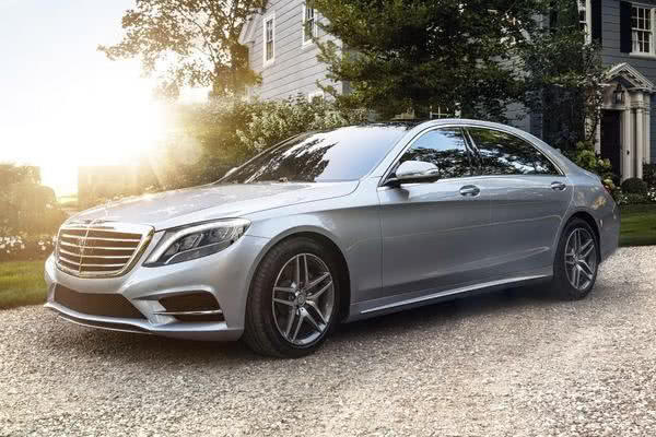

三、奔驰代表车型:2017款奔驰S 500 eL
目前奔驰品牌在国内市场推出了两款PHEV车型,分别为S 500 eL和GLE500 4MATIC,二者均基于现款奔驰S级和GLE车型打造,并采用相同的动力系统。除了在头灯内部、前刹车卡钳和尾部标识等处引入了新能源车型特殊设计外,整体造型与常规燃油版本保持高度一致。

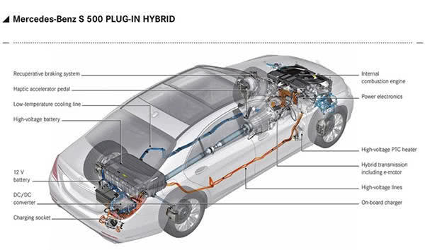

以S500eL车型为例,其动力系统由3.0T V6双涡轮增压汽油发动机,以及7挡自动变速箱内的85kW电动机组成,综合最大功率与扭矩分别为325kW和650N?m,且后者提供了独立的电动机离合器。动力电池为容量8.7kWh的磷酸铁锂电池,使用慢充桩时,将电量充满需要2小时,不过纯电动续航里程仅为32km,同时蓄电池组占据了后备箱96L容积。

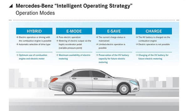

如图所示,奔驰S500eL提供了HYBRID、E-MODE、E-SAVE和CHARGE四种驾驶模式,前三种模式顾名思义分别为混动、纯电动和电量保持,而CHARGE模式则是利用汽油发动机为蓄电池组进行充电。不仅如此,该车还额外提供了“E+”模式,该模式可通过油门踏板的阻尼变化,帮助驾驶者拿捏汽油机启动时间,同时可根据前视摄像头采集的信息,适时提示驾驶员松开油门进行滑行,以进一步降低油耗。
相比阵容已逐渐庞大的EQ系列纯电动车型,奔驰在PHEV领域的发力不算强劲,好在1.5T+48V轻混和2.0T+48V轻混动力系统已在改款的C级和E级轿车上出现,不难看出,在EQ系列成为主力之前,混动与PHEV车型仍将成为奔驰在新能源之路上的主力。

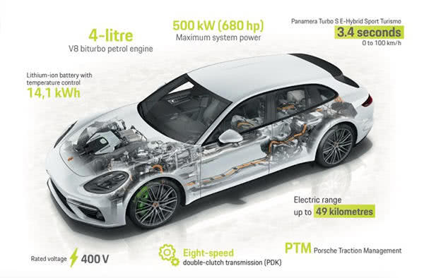

在保时捷全系车型中,Panamera和新一代凯宴均提供PHEV车型供消费者选择,其中Cayenne E-Hybrid搭载2.0T+电动机组成的插电式混动系统,虽然电池组容量有一定变化,但整体布局与奥迪Q7 e-tron颇为相似,因而车云菌选用Panamera车型为大家介绍。
在Panamera E-Hybrid阵容中,保时捷提供了两种动力规格,Panamera 4 E-Hybrid车型搭载2.9T双涡轮增压发动机,而Panamera Turbo S E-Hybrid Sport Turismo则搭载4.0T双涡轮增压V8发动机,不过二者的电动机规格相同,且均集成在8挡PDK双离合器变速箱中,两款车型的系统综合输出分别为340kW/700N?m与500kW/850N?m,同时四轮驱动系统为标准配置。
从目前公布的资料来看,“Turbo S”车型装备容量为14.1kWh的电池组,纯电动续航里程与最高时速分别为49km和140km/h,使用功率为3.6kW与7.2kW的充电装置时,将电池组电量充满分别需要6h和2.4h。

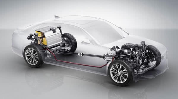

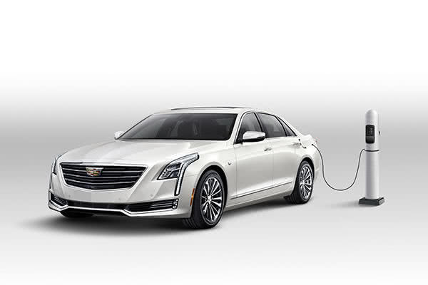

五、凯迪拉克代表车型:2017款凯迪拉克CT6 PLUG-IN 30E
作为凯迪拉克在华销售的唯一PHEV车型,现款CT6 PLUG-IN并未与改款车型同步更新,参考此前相关消息,该车型或于今年停产,同时有外媒称通用汽车正研发全新平台,凯迪拉克有望3年内推出纯电动车型。可即便如此,现款CT6 PLUG-IN车型的PHEV技术依旧可圈可点。
CT6 PLUG-IN搭载与CT6“28T”车型相同的2.0T发动机,而传动系统则是由双电机、三组行 星齿轮和五个离合器组成的“E-CVT”变速箱担任,系统综合输出功率可达250kW,并拥有586N·m峰值扭矩。值得一提的是,挡把上标示的“M挡”和方向盘后的“换挡拨片”并非手动模式,而是用于调节能量回收等级(共有4挡可调)。此外,该车采用的18.4kWh电池组共包含192个电池单元,并提供带有加热功能的水冷系统,可支持该车纯电动行驶80km。
在使用充电桩的情况下,5小时即可完成充电,而家用220V充电装置则提供8A和6A两种充电电流,将电池组充满需分别用时10小时和14小时,并可以通过手机APP查看车辆当前电量与续航里程等信息。
需要说明的是,CT6 PLUG-IN并未单独提供纯电动模式,不过驱动逻辑却是优先电动机发力,并依据油门踏板深度和剩余电量选择何时让汽油机介入。此外,该车提供的驾驶模式中,除了常规的舒适和运动模式外,还包含“锁定模式”,以保存当前电量以备不时之需。

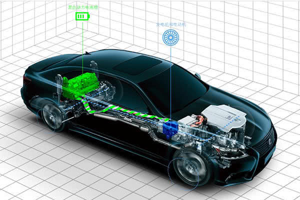

简单地说,雷克萨斯的混动系统,是由采用阿特金森循环(或可模拟该循环)的自然吸气发动机+E-CVT变速箱(或E-CVT+自动变速箱)+蓄电池组构成,在实现油电混合动力输出的同时,在电池电量充足时也可进行纯电动行驶,而电动机集成在变速箱内。

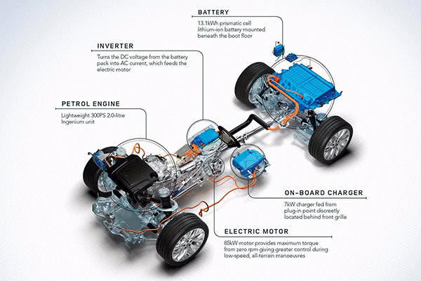

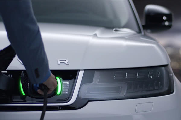

七、路虎代表车型:2019款揽胜运动版新能源P400e HSE
伴随全球各个国家和地区的排放法规日益严苛,众多豪华品牌也开始推出相应的PHEV车型,目前在售的路虎揽胜与揽胜运动版P400e便是其中之一。有别于其它车企在车身侧面增加充电接口的做法,路虎则将该装置放在进气格栅左侧,并设计有充电提示灯。
动力方面,揽胜与揽胜运动版P400e车型均搭载Ingenium系列2.0T发动机,电动机集成于8挡自动变速箱内,系统综合输出为297kW/640N?m,并在车身中部和后备箱盖板下方,分别引入了电机控制模块与容量13.1kWh的动力电池组,后者在采用充电桩或家用充电器时,可分别在2小时45分钟和7小时31分钟将电池组充满,纯电动续航里程达到了51km。
路虎揽胜与揽胜运动版车型仅提供混动和纯电动两种模式,在车辆启动后,系统会默认进入混动模式,伴随车速提升及动力输出的增加,汽油机会适时介入工作,且在该模式下发动机能够为电池组充电。
不仅如此,在“My EV”中选定“节能”模式后,电池会保持当前电量。当然,这不意味着电动机不再参与工作,而是在消耗一定电能后,利用汽油机将电量充回至进入“节能”模式的状态。

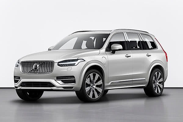

八、沃尔沃代表车型:2019款沃尔沃XC90新能源E驱混动T8
伴随新一代90与60系等车型先后投放市场,沃尔沃全系车型的换代已逐渐接近尾声,均基于2.0T发动机打造的T4、T5、T6和T8E驱混动系统,对消费者而言也不再陌生。作为其中的插电式混动版本,在国内销售的XC60与XC90均推出了T8E驱混动车型。
如前文所述,T8与T6版本均搭载采用机械+涡轮双增压的2.0T发动机,不过T8车型在后者基础上增加了可输出65kW功率与240N?m扭矩的后轴电动机,并以此实现汽油+电力的“混动”四驱系统。换言之,T8车型取消了前后轴间的纵向传动轴与中央差速器,在纯电动行驶时该车为后轮驱动。
此外,沃尔沃XC90 E驱混动T8车型采用的容量10.4kWh锂电池组,纵向放置于车身中部,并可为该车提供50km的纯电动续航里程。
值得一提的是,“XC90 T8”为驾驶者提供了AWD、Save、Pure、Hybrid、Power和Off Road模式,其中Pure虽然直译为“纯粹”,以及让人理解为纯电动模式,不过伴随油门踩踏深度的增加,该模式下汽油机仍会介入工作,而Save模式则与其他品牌PHEV车型相同,均为电量保持模式。
重点在于,该车虽仍采用与T5和T6等版本相同的爱信8AT变速箱,但额外增加了“B挡”,以提升能量回收效率。
较之其他品牌,不难看出沃尔沃E驱混动T8系统拥有自身独到的一面,不仅如此,近日更有外媒报道称,沃尔沃将对插电式混合动力系统进行升级,该升级将包含SPA和CMA两大平台,借助全新的电池组与更高效的能量回收装置,将纯电动续航里程提升15%,并计划推出T6混动系统。

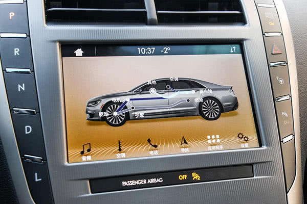

需要说明的是,林肯MKZ混动车型并未提供纯电动EV模式,驾驶员只能选择更加注重燃油经济性的ECO模式,不过该车可在行车电脑与中控屏内,以“树叶”长落的形式反馈当前的燃油经济性表现。

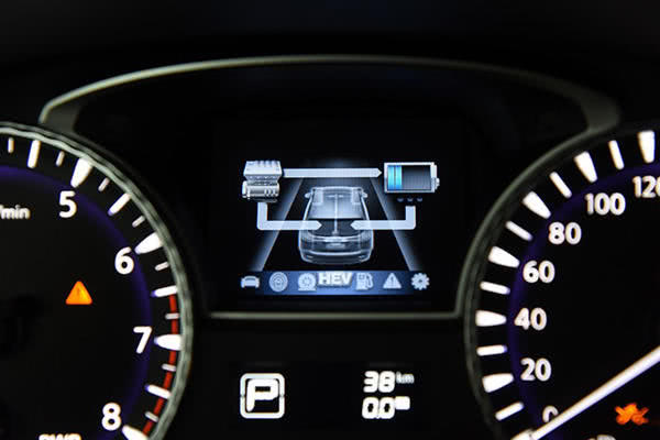

与市售的油电混合动力车型相近,根据工况不同,该系统可在汽油机、电动机和二者共同发力等多种模式间自由切换,不过QX60混动版车型并未提供独立的纯电动行驶模式。
