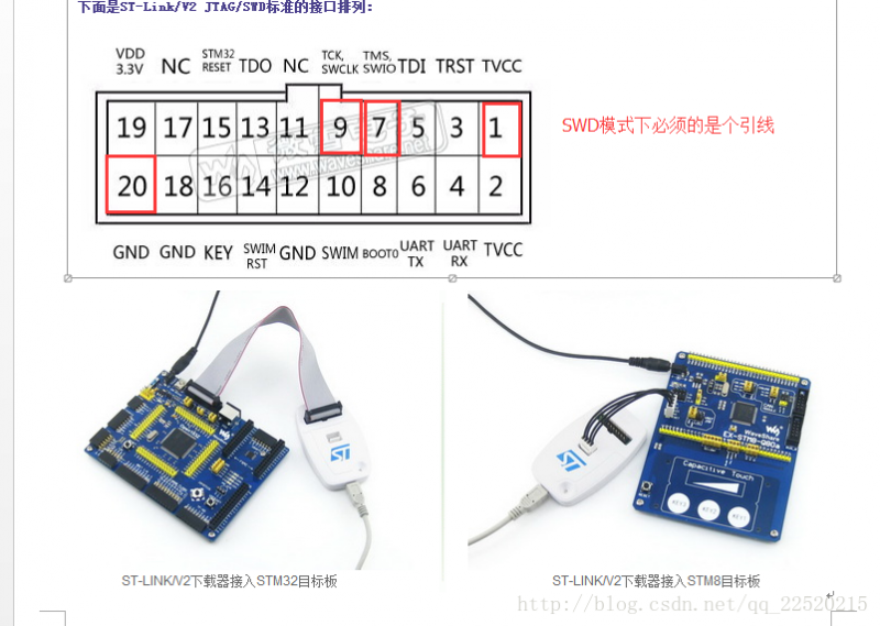

1 ST-LINK烧写
1.1 ST-LINK烧写的SWD模式
ST-LINK烧写的SWD模式 是ST-LINK烧写的一种方式,只需要4根接线。 分别为VCC,GND,SWCLK,SWDIO;
1.2 ST-LINK烧写的JTAG模式
在JTAG模式下的程序烧写过程中需要进行单独对板子进行供电
