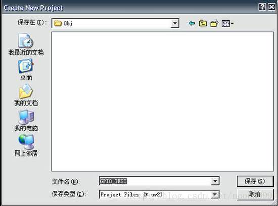

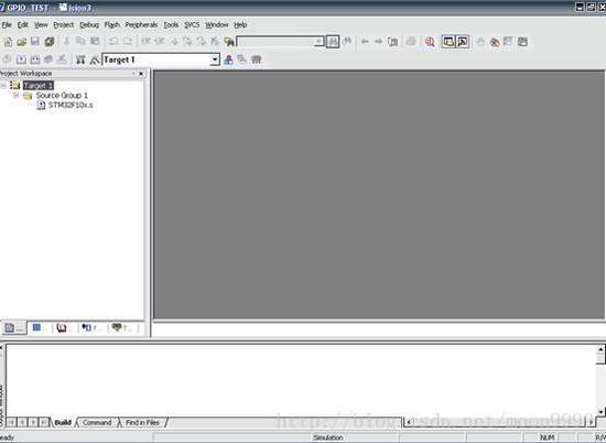

2.新建工程
打开KEIL3,这个时候显示的应该是上次使用过的工程。
在其中新建工程,把该工程存放在刚刚建立的Obj子文件夹下。

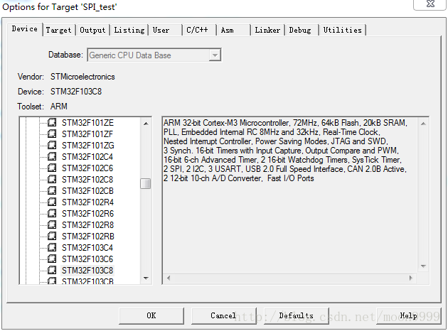

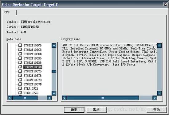

点击保存后弹出选择器件窗口,选择选择使用器件型号。

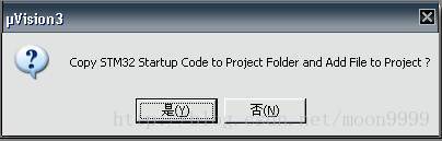

点击确定后弹出:
这个时候选择“是”,工程建立成功。

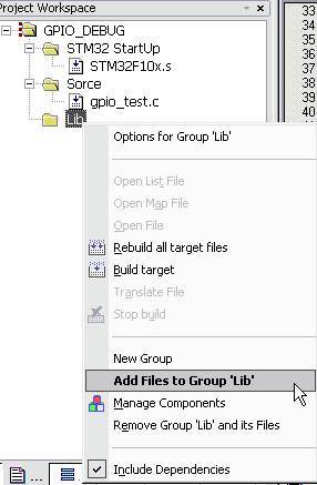

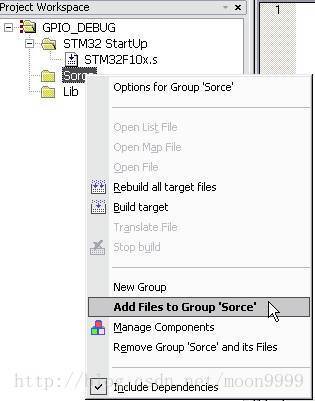

3.工程管理
这项对于项目的运行没有必要性,只是为了方便项目的管理。

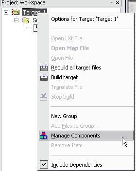

在工程上右键,选择
弹出如下工程文件管理窗口,在此处可以添加Lib和Source。
经过操作,建立如下文件夹有备使用,这个可以根据个人编程习惯处理。
4.编写代码
新建源文件,保存在Sorce子文件夹下,注意文件名为gpio_test.c,一定要有C后缀。
把该文件添加到工程。

加入后的工程为:
这里,如果有的人觉得不知道使用了哪些库函数,不晓得添加哪些库文件进入工程,有个最简单的办法就是添加所有的固件库函数到工程,为了方便可以直接添加:C:\Keil\ARM\RV31\LIB\ST路径下的STM32F10xR.LIB文件进入工程。

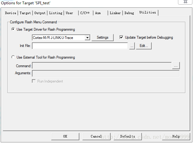

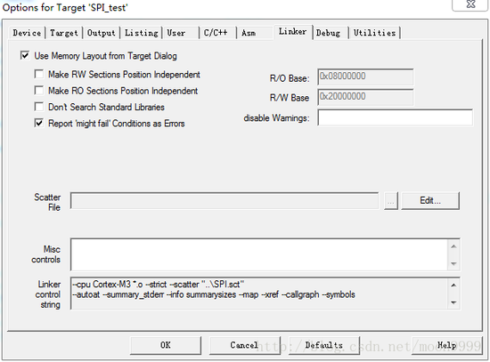

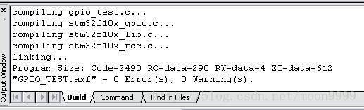

之后进行编译和烧写。不过在编译和烧写前需要先进行软件设置。
软件设置
这些设置也可以在工程建立后马上进行。

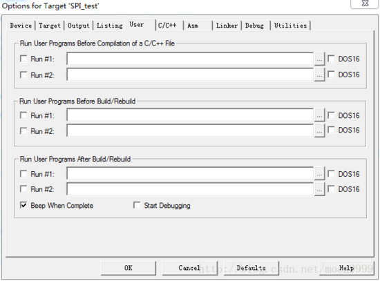

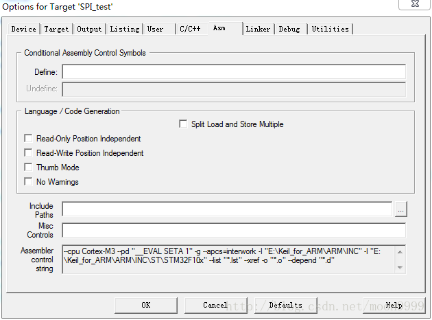

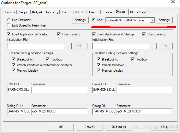

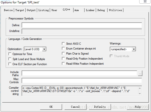

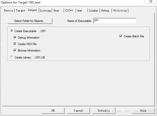

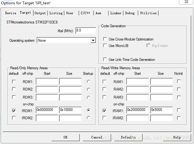

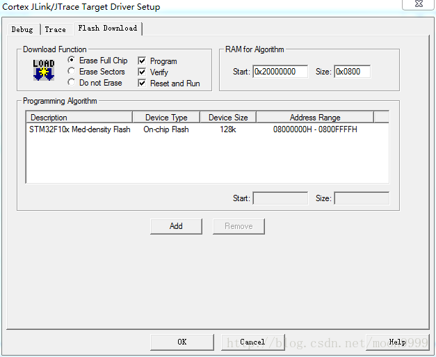

打开选项窗口:
每一页的设置如下:
设置完这些后就可以编译并下载或调试程序了。
程序在这里已经能正常运行了,会看到单片机上PC13对应的LED灯闪烁。
