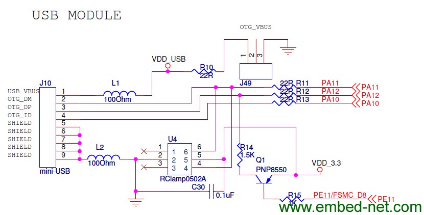

原理图:
说明:实际测试的时候不用这么复杂的电路,接好PA11和PA12即可,当然在PA12引脚上需要一个上拉电阻,其他电路都可以省略。

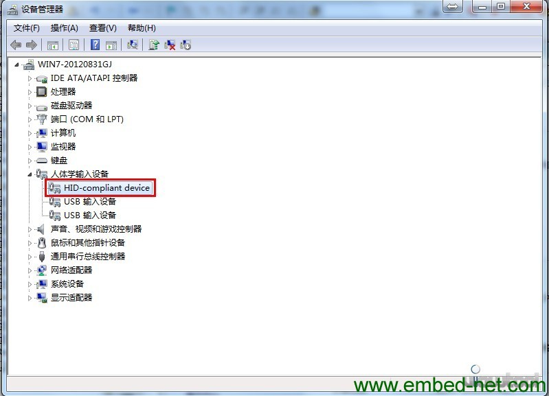

HID枚举成功:
说明:枚举成功后会自动安装HID驱动,无需单独安装。

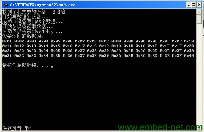

上位机程序运行效果图:
说明:上位机程序是在VS2010环境下写的,不过可以根据自己需求移植到其他环境中。

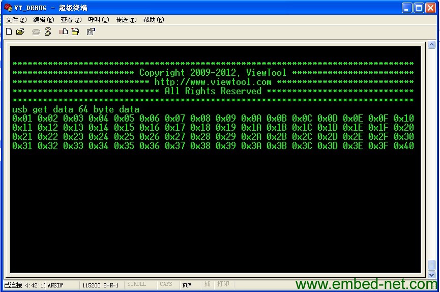

单片机运行输出:
说明:单片机端采用超级终端输出相关信息,使用的USART1串口,也就是PA9和PA10两个引脚。

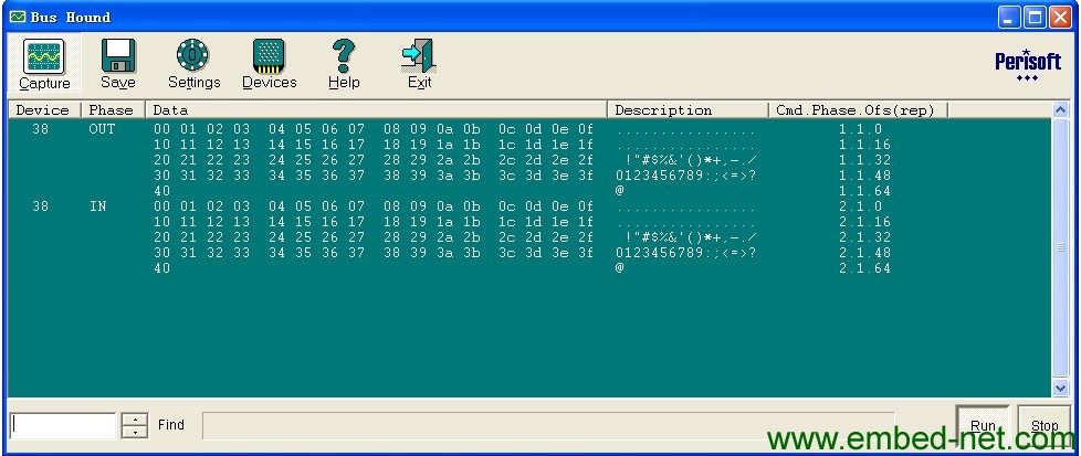

Bus Hound抓取数据截图:
说明:Bus Hound是一个很不错的数据抓包工具,调试USB程序相当有用。

  * @brief  发送数据后读取数据
  * @param  None
  * @retval None
voidHIDSampleFunc(void)
        HANDLE      hDev;
        BYTE        recvDataBuf[1024],reportBuf[1024];;
        DWORD       bytes;
        hDev = OpenMyHIDDevice(0); // 打开设备,不使用重叠(异步)方式 ;
        if(hDev == INVALID_HANDLE_VALUE){
                printf("INVALID_HANDLE_VALUE\n");
                return;
        reportBuf[0] = 0; // 输出报告的报告 ID 是 0
        for(inti=0;i
                reportBuf[i+1]=i+1;//将数据存放在数据缓冲区
        printf("开始写数据到设备...\n");
        // 写入数据到设备,注意,第三个参数值必须为REPORT_COUNT+1,否则会返回1784错误
        if(!WriteFile(hDev, reportBuf, REPORT_COUNT+1, &bytes, NULL)){
                printf("write data error! %d\n",GetLastError());
                return;
        }else{
                printf("成功向设备写出%d个数据... \n",bytes);
        printf("开始从设备读取数据...\n");
        // 从设备读取数据,注意,第三个参数值必须大于等于REPORT_COUNT+1,否则会返回1784错误
        if(!ReadFile(hDev, recvDataBuf, REPORT_COUNT+1, &bytes, NULL)){ // 读取设备发给主机的数据
                printf("read data error! %d\n",GetLastError());
                return;
        }else{
                printf("成功向设备读出%d个数据... \n",bytes);
        printf("设备返回的数据为:\n");
        //显示读取回来的数据
        for(inti=0;i
                printf("0x%02X ",recvDataBuf[i+1]);
        printf("\n\r");
