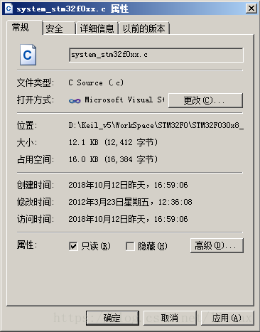

当我准备修改文件的时候,发现了一个问题,我居然修改不了这个文件!
敲了字母,它不出现在代码中!?
上网一查,原来是system_stm32f0xx.c这个文件是只读的。
好吧,从windows的文件夹中找到文件,查看属性,
见下图:
去掉“只读”即可。
