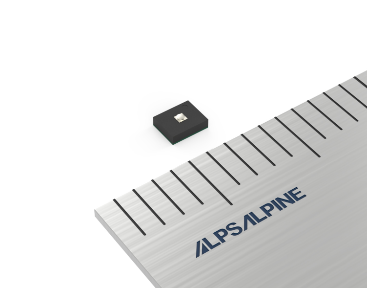

阿尔卑斯阿尔派株式会社(TOKYO:6770、社长:栗山年弘、总部:东京(以下简称“阿尔卑斯阿尔派”)在力传感器“HSFPAR系列”中新推出了耐冲击性更强的“HSFPAR004A”。已于今年3月开始量产。
近年来,电子黑板和平板电脑开始被广泛应用于学校教学和公司会议等场合。受此趋势影响,多用于数字绘图等创作用途的笔型输入设备(触控笔)的需求增加。
image.png?imageView2/2/w/550
触控笔上装有力传感器,用来捕捉笔尖的轨迹,并根据笔压重现线条的粗细。我公司一直量产和销售至今的行业最小等级(注1)的力传感器“HSFPAR系列”,凭借其高分辨率和高线性度,获得了客户的好评。但是,触控笔不小心掉落,传感器(压扣(注2))无法耐受冲击而损坏的情况也时有发生。
针对此问题,我公司新开发了“HSFPAR004A”,并已于今年3月开始量产。该产品将压扣的直径从原来的0.20mm扩大至0.40mm,并设计成能够分散冲击的端面形状,实现了比以往品更强的耐冲击性。通过降低笔掉落时损坏传感器的风险,使用户可以放心地使用触控笔。
并且该产品还确保了行业最小尺寸2.00mm×1.60mm×0.66mm(W×D×H)以及高灵敏度、高分辨率和高线性度等以往产品的特点和性能。与以往产品相同,在不妨碍设计自由度的基础上,实现了平滑的笔压表达并提高了耐冲击性。
此外,由于可以检测到零冲程(0.01N)水平的小应力,所以还可以应用于处理精密设备的工业用仪器。尤其是安装在机械手柄的抓握部,可实现细微的抓握控制等,用途非常广泛。
注1:我公司2019年3月调查
注2:承受外部载重的传感器的顶部
