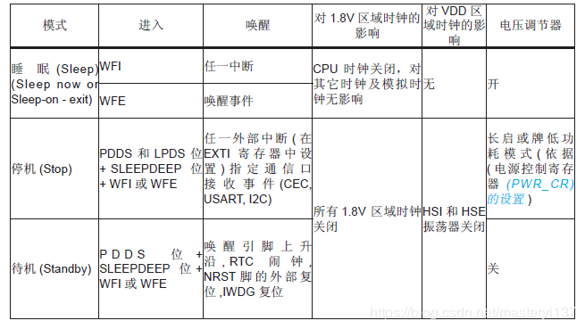

1.停机模式介绍
STM32F030F4P6有三个低功耗模式。待机模式下(standby)功耗最低但是需要wake_up引脚上升沿或者RTC闹钟才能进行唤醒,在硬件已经设计好的基础上不满足本次软件设计的需求。然后考虑功耗第二低的停机模式(stop),刚好停机模式能够被任一外部中断包括串口中断进行唤醒。
2.停机模式的进入
停机模式的进入由数据手册可知,需要将SLEEPDEEP寄存器置1,PDDS寄存器置0,还要设置PWR->CR位。这些操作在库函数的PWR_EnterSTOPMode(PWR_Regulator_ON, PWR_STOPEntry_WFI);里面已经封装好了,直接调用即可。调用该函数时需要选择是WFI模式还是WFE模式,关于这两个模式的区别在数据手册中有介绍,个人理解的是WFI模式进入之后如果需要串口唤醒则需要将串口接收引脚配置为外部中断(之前是串口中断)。

3.停机模式的唤醒
停机模式下中断唤醒的程序入口在EXTI4_15_IRQHandler();函数里面。中断唤醒之后系统默认使用内部时钟,没有经过倍频,串口波特率也不正常,若唤醒之后希望程序继续运行需要重新初始化系统时钟和串口。本设计需要和主机保持状态一致,停机模式的唤醒都是因为主机开机了,从机也需要重启一下。所以一旦发生停机唤醒事件,直接软件复位,重新开始程序。
void EXTI4_15_IRQHandler(void)
  if(EXTI_GetITStatus(EXTI_Line10) != RESET)
    EXTI_ClearITPendingBit(EXTI_Line7);
NVIC_SystemReset();//复位重启
总结一下,如果需要使用串口唤醒停机模式,一定注意以下两点!
1.进入停机模式时一定需要将串口接收引脚定义为外部中断。
2.停机唤醒之后需要重新配置时钟和初始化串口。
