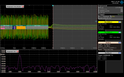

电磁干扰可能引起偶发的总线错误,如果没有进一步分析,很难调试这些错误。但通过 100BASE-T1 通信解码,开发人员可以借助测量结果的时序相关性来识别来自干扰源的耦合,从而分析所有 OSI 协议层的总线通信。
在图 5 的测量中,记录开始时,100BASE-T1 信号的 MAC 帧和空闲帧均正确发送。但随后发生数据流中断。在较低信号处绘制出干扰信号的频谱(灰色标记的区域),峰值在 2 MHz 处清晰可见,正是这个干扰信号导致总线中断。基于协议的解码功能与示波器提供的其他分析工具(如频谱分析)相结合,使得间歇性干扰等复杂问题的调试更加容易。
图 5:结合使用协议分析和频谱分析,精准发现总线通信中的偶发中断。来源:罗德与施瓦茨
