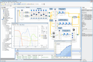

SigmaStudio可将常见的音频处理模块连接成原理图,进而编译产生可供DSP使用的代码和用于设置、调整参数的控制界面。利用该工具,没有编写DSP代码经验的工程师能够轻松地在其设计中实现DSP功能,同时该工具足够强大,可以满足有经验DSP设计人员的需求。
SigmaStudio界面示意
SigmaStudio不仅提供基本的底层DSP功能和控制模块,而且包括丰富的算法库,能够执行滤波、混频、动态处理等音频处理功能。标准库中包括增强立体声采集和风噪检测等先进的录音端处理算法。ADI公司和第三方开发商的插件算法可以通过拖放方式添加到SigmaStudio的算法库中。
除了图形化DSP信号流开发外,SigmaStudio还具有其它特性,可缩短从概念到发布的产品设计周期。SigmaStudio中的工具能够直观地设置控制寄存器,计算滤波器系数表,以可视化方式显示滤波器幅度和相位响应,产生C头文件,顺次执行一系列控制功能,从而简化用户从SigmaStudio到通过微控制器实现系统的转换过程。

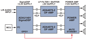

下图是一个4扬声器车载音响系统的框图,其中ADAU1401 SigmaDSP处理器用作音频后处理器。除了采样、转换、音频信号数字处理和生成额外的扬声器通道以外,SigmaDSP处理器还具有通用输入/输出(GPIO)引脚可用于外部控制。微控制器(MCU)通过I2C接口与SigmaDSP处理器进行通信,模拟输出驱动一个采用精密运算放大器ADA4075-2的低通滤波器/缓冲器级。
SigmaDSP处理器与功率放大器之间的红色信号线控制功率放大器的静音/待机引脚。在正常默认工作模式下,开集GPIO1引脚通过10 kΩ上拉电阻设置为高电平(图中未标注)。ADAU1401具有均方根信号检测功能,可确定是否存在输入信号。当没有输入信号时,GPIO1变为低电平,功率放大器置于静音/待机模式,因而扬声器没有噪声输出,同时功放的待机功耗也很低。当检测到高于预定阈值(例如–45 dB)的输入信号时,GPIO1变为高电平,功率放大器正常工作。这时虽然噪底仍然存在,但由于信号的高信噪比(SNR)将其屏蔽,使它不易被人耳感知到。
电源开关期间,SigmaDSP处理器(而不是MCU)通过响应MCU的命令直接控制功率放大器的静音/待机。例如,在电源接通期间,来自MCU的控制信号通过I2C接口设置SigmaDSP处理器的GPIO1,使之保持低电平(静音),直到预定的电容充电过程完成,然后MCU将GPIO1设置为高电平,由此消除启动瞬变所引起的爆音。关闭电源时,GPIO立即变为低电平,使功率放大器处于静音/待机状态,从而消除电源切断时产生的爆音。

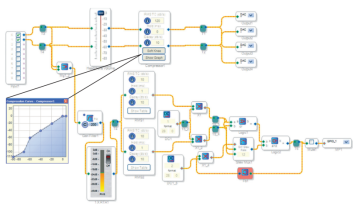

而SigmaStudio软件内置测量输入信号的均方根电平的算法,使用SigmaStudio图形开发工具,很容易设置均方根检测模块,并用它来控制GPIO状态。
SigmaStudio设置示意图
