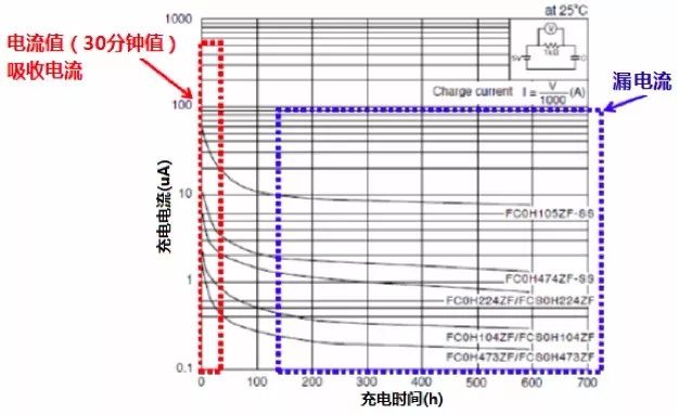

能够让超级电容器在特定电压下保持“已充电”状态下所需的电流量称为“漏电流”(Leakage Current)。充电电流随着时间的推移而减小,并且随着时间的推移变得稳定,最后其稳态电流就是“漏电流”。
图1中显示了KEMET公司“FC系列”产品在室温下的漏电流特性和测量电路。当超级电容器充电时,存在稳定的寄生电流(Parasitic Current)。超级电容器通过离子“吸收”和“释放”造成充电,并且当离子试图到达活性炭的细孔内部时,充电开始时的寄生电流很高。该初始电流称为“吸收电流”。该充电电流随着时间的推移而减小,并且随着时间的推移变得稳定。在开始施加电压30分钟后的主电流分量是吸收电流。当吸收电流减小时,漏电流成为主要成分。
图1:室温下测量电路的漏电流特性
由于超级电容器拥有较高等效串联电阻(ESR),因此连接到电源时,其高内阻会使高电流流动时电压降增加。这意味着它在高需求期间无法输出足够的能量,所以普遍用于低压应用。换言之,超级电容器只在细电流的环境下来作充电,所以“漏电流”是线路设计中不容轻视一个因素。

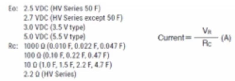

除了部份生产商直接提供参数值外,“漏电流值”可通过向超级电容器施加电压直至特定时间后测量电阻器两端的电压,再根据以下简单方程计算便能得出。
以KEMET公司的“FG系列”产品为例,规格书上提供了建议的串联电阻及电源以协助工程师的实验测试。
(注:电容器施加电压前需将两个端子短路将其放电,所需时间应参考规格书上的建议或更长时间)

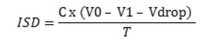

通过将充电电压直接连接于电容器的两极(即电源和超级电容器之间没有电阻器)作长时间充电,例如24小时,然后断电,测量引脚到引脚间电压,得出时间与终端电压的关系(该试验应在环境温度为25℃或更低,相对湿度为70%RH或更低的环境中进行),自放电电流可根据此特性曲线利用如下方程计算出。
自放电电流
 当中,     C 是电容值 Capacitance (F)
             V0是某时段起始终端电压(V)
             V1 是某时段最后终端电压(V)
             Vdrop 是因电容内阻DCR的电压降(V)
             T 是某设定时段 (sec)
例如计算FC0H105ZFTBR44-SS的自放电电流:

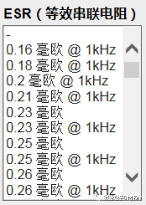

想知道可以选择的超级电容器的ESR范围,Digi-Key 网站里中的特性选项也有列示,如下图6所示。
图6,超级电容器的ESR (等效串联电阻)筛选列表
