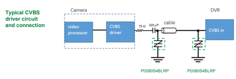

图片.png?imageView2/2/w/550
如图,在典型的CVBS驱动电路应用中,通过两颗PxxxxS4xLRP 系列产品,对电路进行保护。

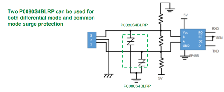

此图为针对RS485器件进行的保护。

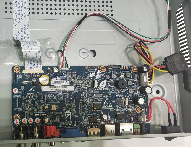

图中箭头位置为Littelfuse保护晶闸管
