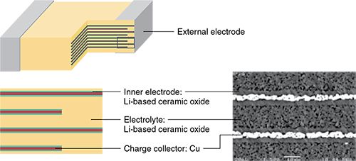

  图|TDK CeraCharge 固态电池,使用固体陶瓷电解质代替液体电解质(来源:TDK)
  固态电池几种电解质材料包括固态聚合物、硫化物(Sulfide)、氧化物(Oxide)、薄膜(Thin Film)等,以评估电池好坏三大要素:稳定性(体现出来包括安全性、充放电能力等)、量产性、导电性来看,薄膜的稳定性和导电性非常好,但量产难度高,使用半导体溅镀式制程,在真空环境下运用化学气相沉积法或物理气相沉积法等镀膜制程方法, 成本偏高,如果要做到像手机、IT 应用的话,需要层层堆叠至少 100 片薄膜。戴森、苹果各自收购的固态电池公司 Sakti3 和 Infinite Power Solutions 皆以此类技术为主,但行业内传出戴森已放弃,目前发展前景不明。

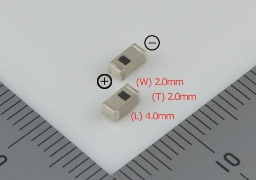

  像是日本 FDK 宣布完成开发固态电池,其容量大概是 140μAh(微安时),以现行欧洲电动车大多数为 80 度电来计算,是 22857Ah(安时),也就是说,一台车需要的电池,跟 FDK 所做出来电池容量大小差了 一亿多倍。另一家 TDK 开发的指尖大小的全陶瓷固态电池已进入试产,容量仅为 100μAh。
  图|FDK 的固态电池去年底开始样品出货(来源:FDK)
  刚获得今年爱迪生发明奖(Edison Awards)金牌的辉能科技创始人杨思枏,在接受 DeepTech 专访时就直言:“日商的策略看起来偏向是补偿被动元件上一些陶瓷电容不足的地方,不完全是要替代现行电池”。不过,这是行业发展必经的过程,大家都是先从小的东西开始做,固态电池开始有更多人进来,有不同的应用,理解、搜寻市场。

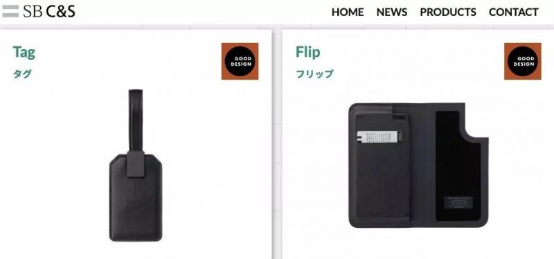

  在现阶段的固态电池领域中,能真正做到量产的还不多,辉能主要锁定氧化物电解质固态电池,其研发的陶瓷固态电池已经量产,并在市场上被使用,像是软银旗下的 SoftBank SELECTION 周边产品品牌,就主打采用固态锂陶瓷电池的“Power Leaf”产品,像是充电皮套、行李挂牌样式的移动电池等,甚至半导体制程重要的检测设备,因必须在非常低的气压跟高温下运作的特殊性,也使用了辉能的固态电池。
  尽管如此,这些应用仍属于很小量。
  图|软银 Power Leaf 产品,像是充电皮套、行李挂牌样式的移动电池,采用辉能的固态锂陶瓷电池(来源:SoftBank)
