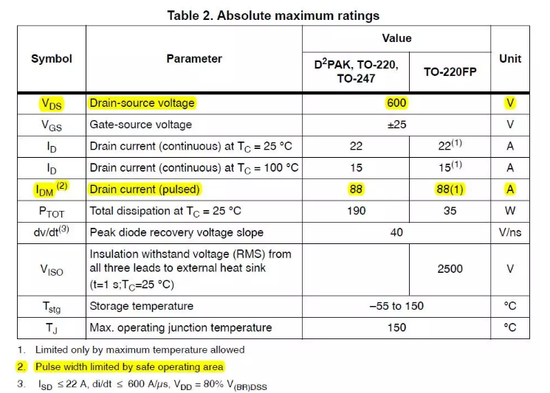

我们知道开关电源中MOSFET、 IGBT是最核心也是最容易烧坏的器件。开关器件长期工作于高电压大电流状态,承受着很大的功耗,一但过压或过流就会导致功耗大增,晶圆结温急剧上升,如果散热不及时,就会导致器件损坏,甚至可能会伴随爆炸,非常危险。这里就衍生一个概念,安全工作区。
一、什么是安全工作区?
安全工作区:SOA(Safe operating area)是由一系列(电压,电流)坐标点形成的一个二维区域,开关器件正常工作时的电压和电流都不会超过该区域。简单的讲,只要器件工作在SOA区域内就是安全的,超过这个区域就存在危险。
二、SOA具体如何应用和测试呢?
开关器件的各项参数在数据手册中都会明确标注,这里我们先来解读两个参数:
1)VDS(Drain-source voltage):漏源电压标称值,反应的是漏源极能承受的最大的电压值;
2)IDM(Drain current(pulsed)):漏源最大单脉冲电流(非重复脉冲),反应的是漏源极可承受的单次脉冲电流强。
image.png?imageView2/2/w/550
图1 开关器件参数表
器件手册一般都会提供SOA(Safe operating area)数据图表,主要和晶圆的散热、瞬间电压和电流的承受能力有关,通过IDM和VDS及器件晶圆沟道损耗的限制形成一个工作区域,称为安全工作区,如下图所示。安全工作区可以避免管子因结温过高而损坏。
