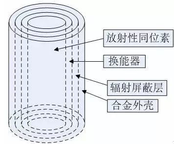

它的优点是可以做得很小,只是效率颇低,热利用率只有10%~20%,大部分热能被浪费掉。在外形上,放射性同位素电池虽有多种形状,但最外部分都由合金制成,起保护电池和散热的作用;次外层是辐射屏蔽层,防止辐射线泄漏出来;第三层就是换能器了,在这里热能被转换成电能;最后是电池的心脏部分,放射性同位素原子在这里不断地发生蜕变并放出热量。

一般来说,核电池结构最里边是其心脏部分,为放射性同位素,它不断地发生衰变并放出热量;同位素的外层为换能材料,在这里热能被转换成电能;接着是辐射屏蔽层,防止辐射线泄漏出来;最外边一般由合金制成,起保护电池内部结构和散热的作用。可见核电池所用材料涉及同位素放射源、能量转换材料、防辐射材料、散热材料等。由于其特殊的用途决定了所选用材料的特殊性。

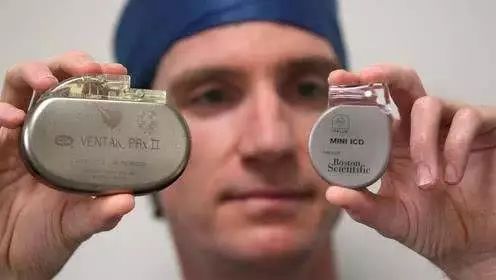

在医学上,这种体积小重量轻的长寿命的核电池已经广泛应用于心脏起搏器,全世界已经有成千上万的心脏病患者植入了核电池驱动的心脏起搏器,挽救了他们的生命,使他们能够重新享受人生的幸福。心脏起搏器的电源体积非常小,比1节2号电池还小,重量仅100多克,若用放射源为238Pu,150mg即可保证心脏起搏器在体内连续工作10年以上。如换用产生同样功率的化学电池,要保证同样的使用寿命,其重量几乎与成人的体重一样。核电池保证患者不必再为更换埋在体内已经不能再工作的化学电池而冒着生命危险,忍受极大痛苦,反复进行开胸手术。
放射性同位素心脏起搏器于上世纪70 年代初开始应用,最早使用的是法国和美国。法国用于放射性同位素心脏起搏器[6]的电池为碲化铋半导体型,燃料为238Pu 二元合金,输出功率700 μW,外形尺寸Φ2.3 cm×5 cm,重40 g。美国使用金属热电偶型电池的心脏起博器[6],燃料为金属238Pu,输出功率230 μW,形尺寸Φ1.7 cm×4.5 cm。放射性同位素电池还能用作人工心脏、人工肺脏、人工肾脏、心脏辅助装置、神经模拟器、人工血压调节器、括约肌刺激器等的电源。

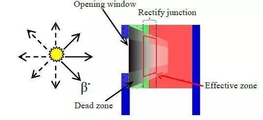

Cornell大学和Wisconsin Madison大学在早期研发的核电池装置基本上就是由一小量63Ni放置在一个普通的PN 结所组成。63Ni所放射出来的粒子把二极管的原子电离,得到分离的空穴和电子对而产生电流。在此基础上,又研发了改进的核电池能作为小型机械发电机的电源。
