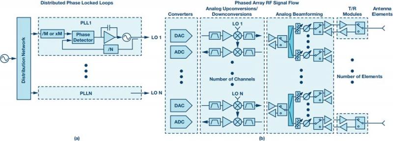

采用分布式锁相环的系统如图1所示。常用基准频率被分配至多个锁相环,各产生一个输出频率。图1a中的LO输出被假设为图1b的混频器的LO输入。
图1. 分布式锁相环系统。每个振荡器都被锁相到一个共同的参考振荡器上。从1到N的LO信号都应用到相控阵中所示的混频器的LO端口上。

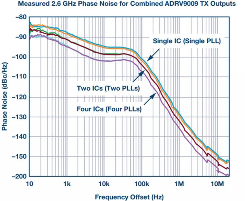

图2所示为针对组合锁相环的测量示例。这些数据是通过组合来自多个 ADRV9009 收发器的发射输出获得的。图中所示为单个 IC、两个组合 IC 和 四个组合 IC 的情况。对于这个数据集,在 IC 组合之后,可以看到明显的 10logN 改进。为了达到这个结果,需要采用一个低噪声晶体振荡器参考源。下一节建模的动机是推导出一种方法,以计算在具有许多分布式收发器的大型阵列中,更广泛地说是在具有分布式锁相环的任何架构中,这种测量结果会如何变化。
图2. 两个组合锁相环的相位噪声测量。

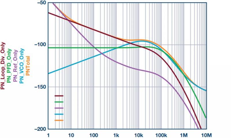

锁相环中的噪声建模已有充分的文档记录。1-5 图 3 所示为输出相位噪声图。在这种类型的图中,设计师可以快速评估环路中每个组件的噪声贡献,而这些贡献因素累计起来即可决定整体的噪声性能。模型参数设置为代表 图2 所示的数据,源振荡器用于估算将大量 IC 组合在一起时的相位噪声。
图3. 典型的锁相环相位噪声分析,显示所有组件的噪声贡献。总噪声是所有贡献因素的总和。

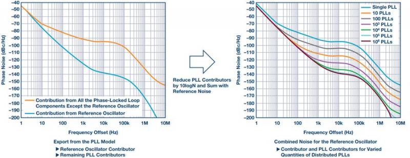

本节介绍为具有多个分布式锁相环的系统计算组合相位噪声的过程。这种方法的前提是能够将参考振荡器的噪声贡献与VCO和环路组件的噪声贡献分离开来。图4所示为一个假设的分布式示例,一个参考振荡器对应多个PLL。这个计算假设了一个无噪声分布,这不切实际,但可以用来说明原理。假设分布式PLL的噪声贡献是不相关的,并减少10logN,其中N表示分布式PLL的数量。随着通道增加,噪声在较大偏移频率下得到改善,对于大型分布系统,噪声变得几乎完全由参考振荡器主导。
图4. 开始采用分布式锁相环相位噪声建模方法:从锁相环模型中提取参考振荡器和锁相环中除参考振荡器外的所有其他组件的相位噪声贡献。作为分布式锁相环数量的函数,组合相位噪声假设参考噪声是相关的,而分布在多个PLL之间的噪声贡献是不相关的。

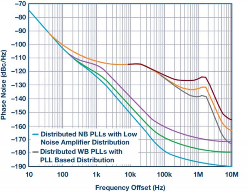

图7显示这两个示例之间的比较。注意~2 kHz到5 kHz偏移频率范围内的大范围差异。
图7. 图5和图6之间的比较,显示了基于所选的分布和架构的广泛系统级性能范围。
