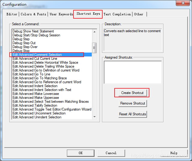

Keil刚装上是没有注释快捷键的,可以自己添加,“Edit”-“Configuration”,然后选择“Shortcut Keys”标签页,下拉找到“Comment Selection”,然后点右边的“Create Shortcut”就可以自己输入快捷键了,确定后即可生效。
“Comment Selection”是添加注释快捷键,可以设为Ctrl+Q
“Uncomment Selection”是添加取消注释快捷键,可以设为Ctrl+W
