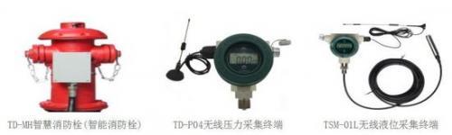

消防设施对火灾扑灭至关重要,但消防设施本身也会有“年久失修”的可能性,需要被定期维护和监控来确保正常运转。但在实际情况中,如果只通过人工定期巡检是无法及时发现消防设施故障的。
所以,一个新的思路是,通过为消防设施接入无线传感器,本质也是 IoT 的应用,实时监测到的数据被传输到云端,在管理平台实时展示,一旦监测到设备异常就会及时产生报警,设施维护方针对性地进行设备维修或更换即可。从而保证事故发生时,这些设施可以第一时间发挥效用,不至于错过最佳时机。
更高阶的运用则是应急指挥、决策支撑等功能服务,例如被放置到不同位置的多类型传感器所收集到数据,通过一定的计算后,将结果传送给执行和决策人员,帮助他们完成灭火的方案制定。当这些数据系统被接入到本地政府系统时,能更近一步降低响应时间。

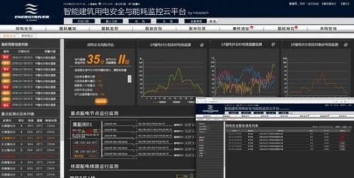

电气火灾难以监测?“电流指纹识别”技术了解一下
线路打火以及设备使用带来的火灾风险,是传统传感器或电气火灾监测难以预测的,有难度但并不代表不能被解决。
类比于人脸识别要对人脸特征进行提取,声纹识别技术对声音特征进行提取,电流指纹识别也是对“电流特征”进行提取,结合各类用电设备在使用时的电流特征数据,可以判断出:接入该条线路的用电设备有哪些,以及用电设备的工作状态(如工作档位、是否异常)。
基于这个逻辑,创业公司「拓深科技」将电流指纹技术运用“事前火灾预警”实现对用电线路和用电设备的监测和风险预警,从而降低建筑火灾和设备故障带来的人员和财产损失。

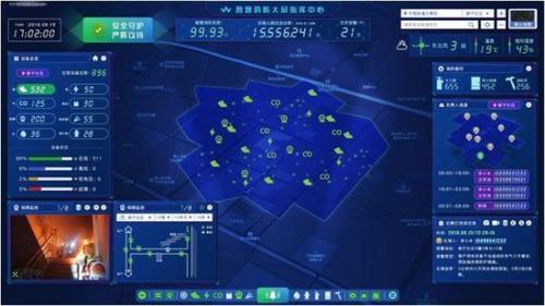

“消防”涵盖了两方面,即事故的预防和火灾救援,「微天下」在做的就是“消费管理”:提供消防安全隐患事前预警、事中报警、事后管理。底层逻辑是将事件信息数据化和集成管理。
智慧消防云平台的整体架构,可大致分为设备感知层、数据汇聚PaaS层、上层应用SaaS层。
设备感知层通过传感器采集消防场景的各类数据,包括烟感、温感、电感、消防栓液压、电气火灾、监控等;
收集的数据被传输汇聚到云端 PaaS 层并被处理;
最后传输至 APP、WEB 等应用平台,统一管理防火监测预警、救火灭火实战指挥、消防物资管控等业务。
