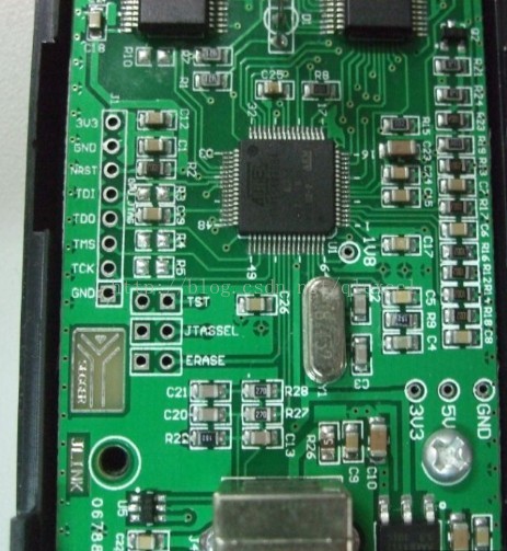

网上买的几十块的jlink,总是出现用一段时间后,电脑无法识别,jlink上的黄色灯不亮,重装驱动也没有用。这个时候多半是jlink的固件出问题了,我到现在为止遇到的jlink坏全是这个原因,重刷固件已经修好四五个jlink了。
1.首先你需要拆开jlink外壳,它是卡扣式设计,你用一字螺丝刀撬开就行。看到电路板:
找到ERASE和TST的焊盘,和它配对旁边那个是3V3,建议取下电路板,焊两对排针到TST和ERASE上。
2.使用USB线连接jlink和电脑,给jlink供上电。
3.使用排线短接ERASE和3V3,约5秒钟。
4.断开ERASE和3V3的连接,然后拔掉jlink和电脑的USB线。
5.使用排线短接TST和3V3。
6.使用USB线连接jlink和电脑,10秒之后,拔掉USB线。
7.断开TST和3V3的短接。

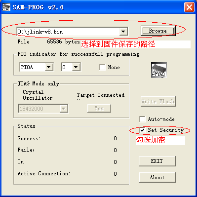

8.安装Install AT91-ISP v1.13.exe软件
双击Install AT91-ISP v1.13.exe运行,选择默认设置,安装好以后,桌面上生成如下两个图标。
双击桌面上的SAM-PROG v2.4图标 ,运行SAM-PROG v2.4烧录软件,按下图所示进行设置。
9.将jlink和电脑通过USB线连接,如果电脑弹出需要安装驱动,点安装即可,电脑会自动搜索驱动安装上。(前提是你没有禁止掉Windows自动搜索驱动功能)
10.连上jlink后,SAM-PROG v2.4软件中的Write Flash按钮将变为有效。(注意,先打开软件再连接JLINK 与电脑)
11.点击Write Flash按钮,烧录固件,此时,IN上会有文件传输图标。待烧录完成后,Active Connection:将变为1,IN上的图标消失。此时jlink的灯变红。
3.拔掉JLINK与PC机之间的USB线。固件烧录完成。
注意:SAM-PROG v2.4软件好像对Windows 7支持不好,会始终出现Write Flash按钮不变的情况。我一直都是在XP下弄的。
