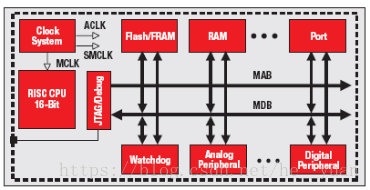

MSP430系列微控制器中的CPU模块,图1.1中的“RISC CPU 16-Bit”模块,通过存储器地址总线(Memory Address Bus,MAB)和存储器数据总线(Memory Data Bus,MDB)与程序存储模块、数据存储模块以及各种外部设备模块连接起来,并采用统一的CPU指令和寻址模式。
如果采用汇编语言编程,开发者需要了解CPU内部的寄存器、各种寻址模式以及汇编指令等内容;如果采用C语言编程,这些内容不需要过多地关注,寄存器的使用和寻址模式的选择将由编译系统处理。本书采用C语言实现应用系统的开发。
图1.1中的“Flash/FRAM”模块用作程序存储器、“RAM” 模块用作数据存储器、“Port”模块表示芯片的输入/输出管脚。MSP430系列微控制器具有多种芯片型号、同一型号芯片还具有多种封装类型,共计400多款。在所有这些型号的芯片中,芯片内部程序存储器的存储容量从最小的0.5KB,到最大的256KB;数据存储器的存储容量从最小的128B,到最大的18KB;输入/输出管脚数量从14个到113个。不同的芯片内部资源配置用来满足不同的用户在功能和成本等方面的不同应用需求。
数字外围模块包括LCD驱动器、定时/计数器、并行数字输入/输出端口和串行数字输入/输出端口等。模拟外围模块包括模拟/数字转换器、数字/模拟转换器、比较器、运算放大器等。注意,并不是每一种MSP430微控制器芯片都能提供所有这些外围模块的功能,使用者需要根据应用系统的需求来选择合适的芯片型号。
监视定时器,俗称看门狗“Watchdog”,用来监视微控制器的工作状态。当出现程序运行异常的情况,它将强制系统复位。
模块“JTAG/Debug”用来支持用户程序的下载和调试。JTAG接口建立开发使用的计算机与MSP430微控制器芯片的联系。MSP430系列微控制器的所有型号芯片都支持通过JTAG接口对程序存储器编程。在MSP430系列微控制器的内部包含在片调试逻辑,该电路既支持高精度的模拟调试,也支持全速工作调试。也有一些型号的芯片还支持被称作“Spy-Bi-Wire”的2线接口,这种接口同样支持用户程序的下载和调试。

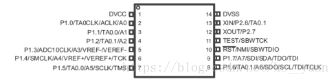

14管脚双列直插类型封装的MSP430G2231芯片管脚排列图如图1.2所示。
这里写图片描述
图1.2 MSP430G2231芯片管脚排列
MSP430G2231芯片具有双列直插类型封装,这点对于初学者非常方便,因为双列直插类型封装便于在面包板上组装应用电路。能够观察到自己完成设计、组装电路的工作情况,将使设计者立刻就能体会到成功的喜悦,增强学习的兴趣。对所从事的工作具有兴趣是做好工作的一个重要条件。同时,理论联系实践也是一种非常重要的工作和学习方法。

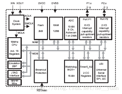

MSP430G2231芯片的功能方框图如图1.4所示。
这里写图片描述图1.4 MSP430G2231芯片功能图
图1.4不仅给出了MSP430G2231芯片包含的功能模块、功能模块之间的联系,而且给出了芯片的逻辑资源。系统时钟模块“Clock System”输出3种时钟信号,供CPU使用的MCLK、供芯片内部其它功能模块使用的SMCLK和ACLK。时钟信号SMCLK和ACLK可以通过软件设置为与芯片的管脚相连接,这样就可以通过测试获得使用芯片内部的数字控制振荡器(DCO)作为时钟源时,这些时钟信号的实际频率。
MSP430G2231芯片具有2kB的Flash程序存储器,128B的RAM数据存储器。前者用来存储用户程序,后者用来存储信号处理过程的中间结果。用户编写的程序必须在这些逻辑资源之内工作。
在模拟信号接口方面,MSP430G2231芯片只具有模拟/数字转换能力,不具有数字/模拟转换能力。芯片内部的模拟/数字转换器具有10位分辨率,具有8个独立的输入通道,每1个输入通道可以通过软件设置为与芯片的管脚相连接。
在数字信号接口方面,MSP430G2231芯片提供了并行和串行数字输入/输出端口。并行数字输入/输出端口包括具有8位的P1端口和具有2位的P2端口。串行数据接口能够工作在SPI,或者I2C工作模式。每种类型端口可以通过用户软件设置为与芯片的管脚相连接。
该芯片内部还包含1个具有捕获/比较功能的16位定时器、看门狗“Watchdog”等电路。MSP430G2231芯片的编程/调试电路即支持JTAG接口,也支持“Spy-Bi-Wire”2线接口。LaunchPad(MSP-ESP430G2)开发套件采用“Spy-Bi-Wire”2线接口。

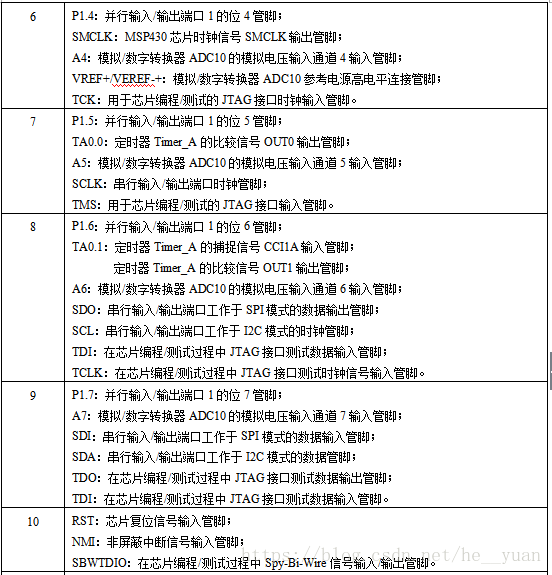

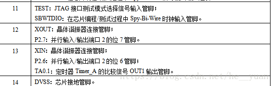

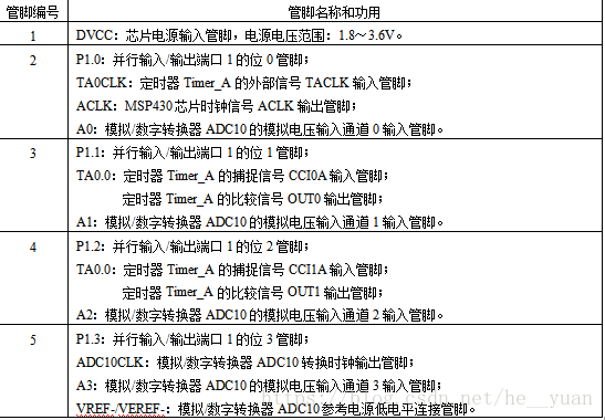

图1.2所示的MSP430G2231芯片管脚排列图中每个管脚的功用如表1.1所示。除过电源和接地管脚外,其它芯片管脚都是多用途管脚。例如管脚2,它能够用做并行数字输入/输出端口P1的管脚P1.0、定时器的外部计数信号输入管脚TA0CLK、MSP430G2231芯片时钟模块时钟信号ACLK输出管脚、模拟/数字转换器的0通道模拟电压输入管脚A0。芯片管脚具体用作为哪一种功用,需要在程序中进行相应的设置。
表1.1中列出的管脚功用需要结合后面的学习内容来逐渐掌握,但是需要有一些了解,因为硬件是软件开发的基础,硬件也是软件的控制对象,只有了解硬件情况才能顺利地完成软件开发。
表1.1 MSP430G2231芯片管脚功用表
这里写图片描述这里写图片描述这里写图片描述

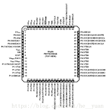

德州仪器(TI)公司生产的64管脚PM包装形式的MSP430F2619芯片管脚排列图和功能方框图分别如图1.5和图1.6所示。
这里写图片描述
图1.5 MSP430F2619芯片管脚排列图

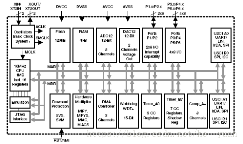

图1.6 MSP430F2619芯片功能方框图
MSP430G2231芯片具有双列直插式的封装形式、价格便宜,适合初学者使用,但是芯片内部的逻辑资源较少。MSP430F2619芯片只有表贴式的封装形式,必须为它专门设计印制电路板,连同芯片本身的价钱,使得使用成本较高,但是芯片内部具有丰富的逻辑资源。
MSP430F2619芯片采用2组供电管脚。第1组,DVCC和DVSS,为数字电路部分的供电管脚。第2组,AVCC和AVSS,为模拟电路部分的供电管脚。分为两部分的目的为避免数字电路的工作对模拟电路供电稳定性的影响。
系统时钟模块“Clock System”能够连接2种谐振晶体,一种可以采用具有较低的谐振频率,另一种采用具有较高的谐振频率。晶体的最高谐振频率达16MHz。高的时钟频率能够支持芯片快的信号处理速度。采用基于晶体谐振器的时钟信号源,比采用芯片内部的时钟信号源具有高得多的频率稳定度。
MSP430 F2619芯片具有120kB的Flash程序存储器,4kB的RAM数据存储器。
模拟信号接口方面,MSP430F2619芯片具有模拟/数字转换和数字/模拟转换能力。芯片内部的模拟/数字转换器具有12位分辨率,具有8个独立的通道,每1个通道可以通过软件设置为与芯片的管脚相连接。芯片内部的数字/模拟转换器也具有12位分辨率,具有2个独立的通道,每1个通道也是通过软件设置为与芯片的管脚相连接。
数字信号接口方面,MSP430F169芯片提供了并行和串行数字输入/输出端口。前者包括6个具有8位的端口,P1~P6端口;后者有2个,它们都能够工作在UART、SPI、或者I2C工作模式。每种类型端口可以通过用户软件设置为与芯片的管脚相连接。
该芯片内部还包含2个具有捕获/比较功能的16位定时器、模拟电压比较器、看门狗“Watchdog”电路、硬件乘法器等电路。MSP430F2619芯片的编程/调试电路只支持JTAG接口。LaunchPad(MSP-ESP430G2)开发套件采用“Spy-Bi-Wire”2线接口,因此不能采用这种开发套件实现MSP430F2619芯片的编程/调试。
MSP430 F2619芯片提供的这些多种类、大数量的逻辑资源使得它能够满足大量工程设计的需要。鉴于篇幅的限制,这里不给出图1.5所示的MSP430F2619芯片管脚排列图中每个管脚的功用描述,感兴趣的读者可以在TI公司的网站上找到相关的信息。图1.6所示的功能方框图中每个功能块的详细功能、技术指标以及使用方法将在后继章节中结合具体使用进行介绍。
