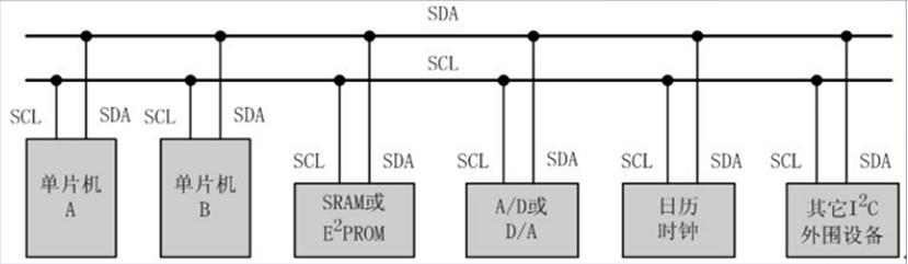

2 I2C串行总线概述
I2C总线是PHLIPS公司推出的一种串行总线,是具备多主机系统所需的包括总线裁决和高低速器件同步功能的高性能串行总线。

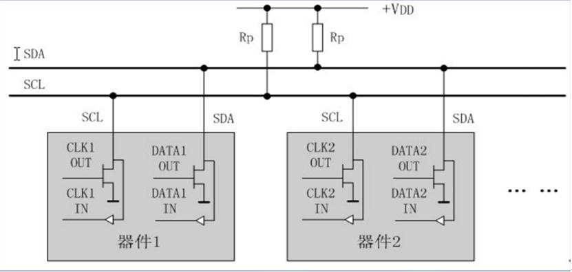

I2C总线只有两根双向信号线。一根是数据线SDA,另一根是时钟线SCL。
I2C总线通过上拉电阻接正电源。当总线空闲时,两根线均为高电平。连到总线上的任一器件输出的低电平,都将使总线的信号变低,即各器件的SDA及SCL都是线“与”关系。
每个接到I2C总线上的器件都有唯一的地址。主机与其他器件间的数据传送可以是由主机发送数据到其他器件,这时主机即为发送器。由总线上接收数据的器件即为接收器。
在多主机系统中,可能同时有几个主机企图启动总线传送数据。为了避免混乱,I2C总线要通过总线仲裁,以决定由哪一台主机控制总线。

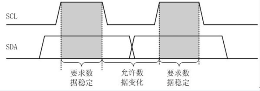

3.1 数据位的有效性规定
I2C总线进行数据传送时,时钟信号为高电平期间,数据线上的数据必须保持稳定,只有在时钟线上的信号为低电平期间,数据线上的高电平或低电平状态才允许变化。

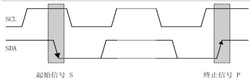

3.2 起始和终止信号
SCL线为高电平期间,SDA线由高电平向低电平的变化表示起始信号;SCL线为高电平期间,SDA线由低电平向高电平的变化表示终止信号。
起始和终止信号都是由主机发出的,在起始信号产生后,总线就处于被占用的状态;在终止信号产生后,总线就处于空闲状态。
连接到I2C总线上的器件,若具有I2C总线的硬件接口,则很容易检测到起始和终止信号。对于不具备I2C总线硬件接口的有些单片机来说,为了检测起始和终止信号,必须保证在每个时钟周期内对数据线SDA采用两次。
接收器件收到一个完整的数据字节后,有可能需要完成一些其他工作,如处理内部中断服务等,可能无法立刻接收下一个字节,这时接收器件可以将SCL线拉成低电平,从而使主机处于等待状态。直到接收器件准备好接收下一个字节时,再释放SCL线使之为高电平,从而使数据传送可以继续进行。

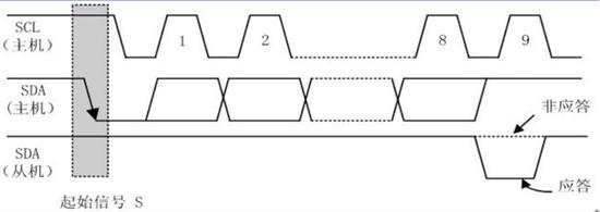

3.3.1 字节传送和应答
每一个字节必须保证是8位长度。数据传送时,先传送最高位(MSB),每一个被传送的字节后面都必须跟随一位应答位(即一帧共有9位)。
由于某种原因从机不对主机寻址信号应答时(如从机正在进行实时性的处理工作而无法接收总线上的数据),它必须将数据置于高电平,而由主机产生一个终止信号以结束总线的数据传送。
如果从机对主机进行了应答,但在数据传送一段时间后无法继续接收更多的数据时,从机可以通过对无法接收的第一个数据字节的“非应答”通知主机,主机则应发出终止信号以结束数据的继续发送。
当主机接收数据时,它收到最后一个数据字节后,必须向从机发出一个结束传送的信号。这个信号是由对从机的“非应答”来实现的。然而,从机释放SDA线,以允许主机产生终止信号。

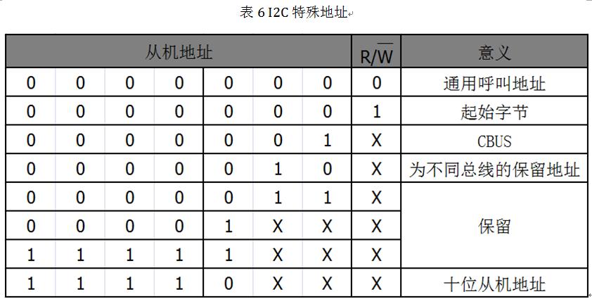

3.4.2 寻址字节中特殊地址
固定地址编号0000和1111已被保留作为特殊用途
起始信号后的第一字节的8位为“0000 0000”时,称为通用呼叫地址。通用呼叫地址的用意在第二字节中加以说明。格式为:
第二字节为06H时,所有能响应通用呼叫地址的从机器件复位,并由硬件装入从机地址的可编程部分。能响应命令的从机器件复位时不拉低SDA和SCL线,以免堵塞总线。
第二字节为04H时,所有能响应通用呼叫地址并通过硬件来定义其可编程地址的从机器件将锁定地址中的可编程位,但不进行复位。
如果第二字节的方向位B为“1”,则这两个字节命令称为硬件通用呼叫命令。
在这第二字节的高7位说明自己的地址。接在总线上的智能器件,如单片机或其他微处理器能识别这个地址,并与之传送数据。硬件主器件作为从机使用时,也用这个地址作为从机地址。格式为:
在系统中另一种选择可能是系统复位时硬件主机器件工作在从机接收器方式,这时由系统中的主机先告诉硬件主机器件数据应送往的从机器件地址,当硬件主机器件要发送数据时就可以直接向指定从机器件发送数据了。
