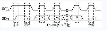

IIC(Inter Integrated Circuit):两根线:一个时钟线SCL和一个数据线SDA。只有一根数据线,所以是半双工通信。接线不难,而且两根线上也可以挂很多设备(每个设备的IIC地址不同),数据协议比较麻烦:
还是假设A给B发数据(这里A.SCL接B.SCL, A.SDA接B.SDA)。起初SDA和SCL上的电平都为高电平。然后A先把SDA拉低,等SDA变为低电平后再把SCL拉低(以上两个动作构成了iic的起始位),此时SDA就可以发送数据了,与此同时,SCL发送一定周期的脉冲(周期和PCLK有关,一般会在IIC的控制寄存器中设置)。SDA发送数据和SCL发送脉冲的要符合的关系是:SDA必须在SCL是高电平是保持有效,在SCL是低电平时发送下一位(SCL会在上升沿对SDA进行采样)。规定一次必须传8位数据,8位数据传输结束后A释放SDA,但SCL再发一个脉冲(这是第九个脉冲),这会触发B通过将SDA置为低电平表示确认(该低电平称为ACK)。最后SCL先变为高电平,SDA再变为高电平(以上两个动作称为结束标志)如果B没有将SDA置为0,则A停止发送下一帧数据。IIC总线(即SDA和SCL)上的每个设备都有唯一地址,数据包传输时先发送地址位,接着才是数据。一个地址字节由7个地址位(可以挂128个设备)和1个指示位组成(7位寻址模式)。指示位是0表示写,1表示读。还有10位寻址模式,使用两个字节来保存地址,第一个字节的最低两位和第二个字节的8位合起来构成10位地址。
