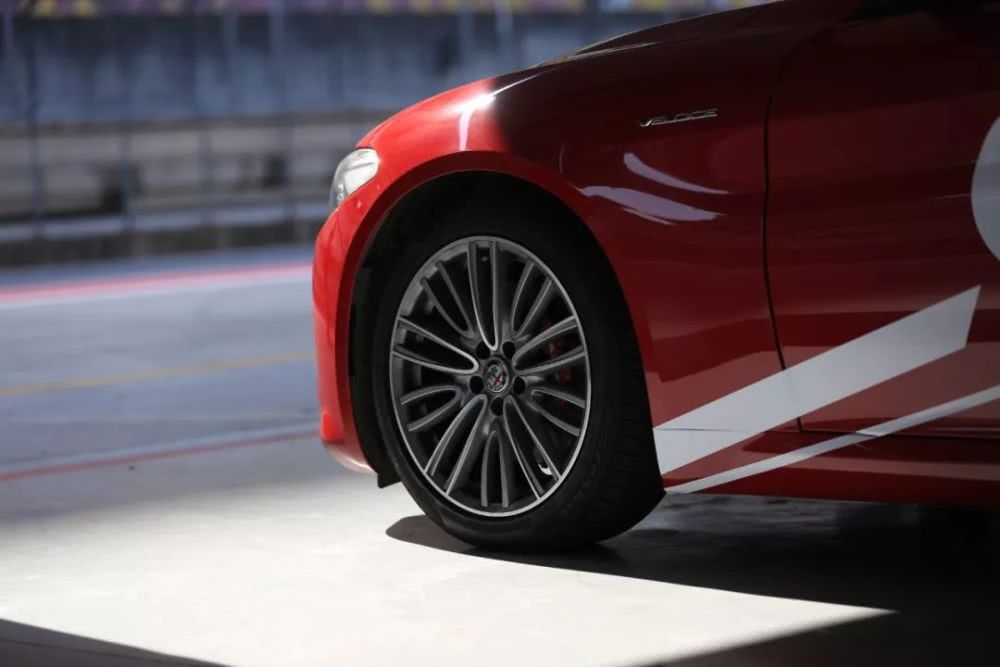

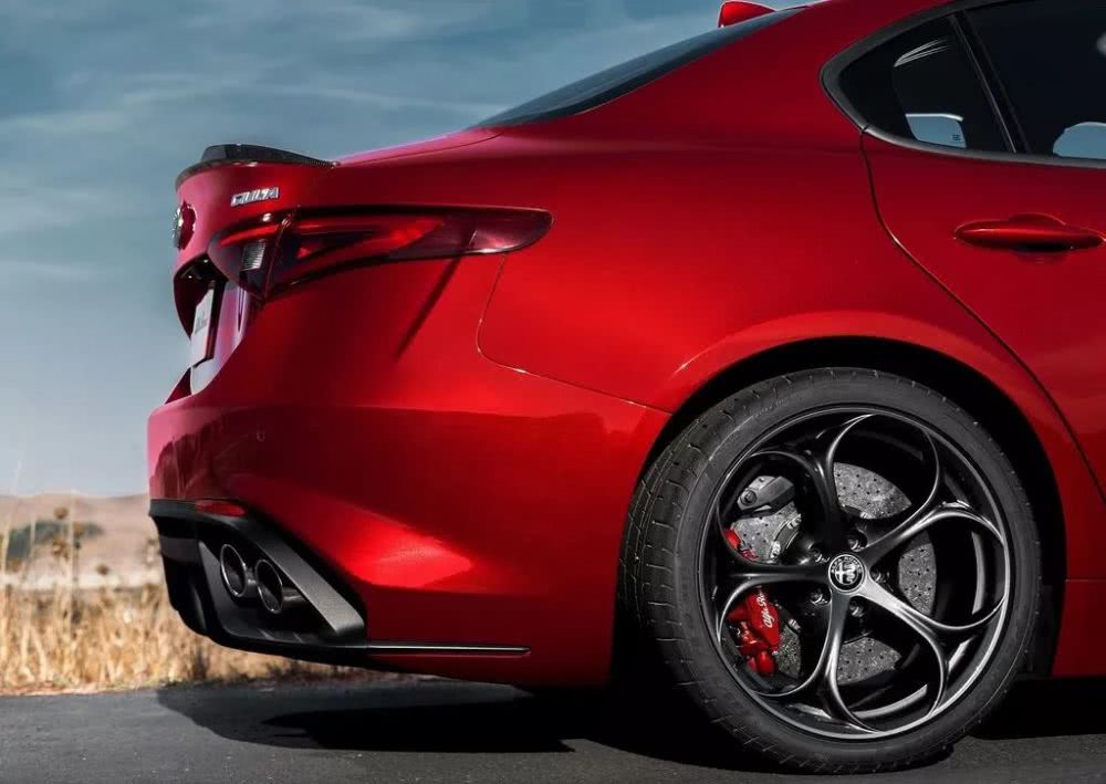

阿尔法.罗密欧Giulia,这款2016年上市的豪华运动型轿车,相信性能迷们无所不知。事实上我不仅试驾过普通版的Giulia 280HP,还试驾过510HP四叶草版本,那种强大的操控性能与动力一样让人难忘。
后来才得知,阿尔法.罗密欧Giulia是首批采用线控刹车系统的车型。当时试驾的感受是Giulia有着非常好的刹车脚感,而且刹车响应速度和刹车力度都非常强大,只是Giulia 280HP原配轮胎抓地力有点弱。

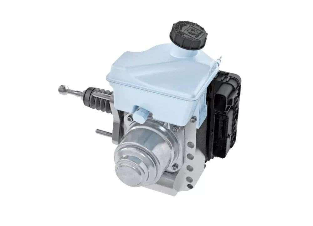

今天的话题就从阿尔法.罗密欧Giulia的刹车系统谈起,Giulia使用了大陆集团提供的MK C1线控电液刹车系统。从传统向线控转变,这是一个非常复杂话题,但今天我不打算放开来谈,仅从这项技术原理和带来的好处方面聊一下。
而类似的线控刹车系统也不止大陆MK C1一家,2019上海车展期间,包括博世、爱信、布雷博和采埃夫等的展台上都展示了相关的产品,而且像博世iBooster和采埃夫IBC这些已经量产使用。
一时间让你感觉到,汽车刹车系统正在面临着一场大革命。
线控刹车系统的工作原理
传统的刹车系统由助力器、真空泵等液压机械部件组成,从你踩下刹车踏板到真正建立刹车力理论上一定的延时,不过对于民用产品来说也已够用。而线控电液刹车系统是靠电信号传递,最终有电信号驱动液压系统形成刹车力。
例如在紧急刹车情况下,大陆的MK C1能在150毫秒内建立抱死压力,这是3倍于目前传统的机械刹车系统。
最直接的好处是当紧急刹车时,由于线控能瞬间建立最大刹车力,所以比传统刹车的距离更短。例如在30km/h时启动行人保护时,MK C1刹车距离能从原来6.8米减少为4.1米。
除了反应速度更快外,对于MK C1这类的线控刹车系统来说,结构更简单布线更方便,而且少了助力器和真空泵后,MK C1还能从原来的9~10kg左右减轻到6kg。
