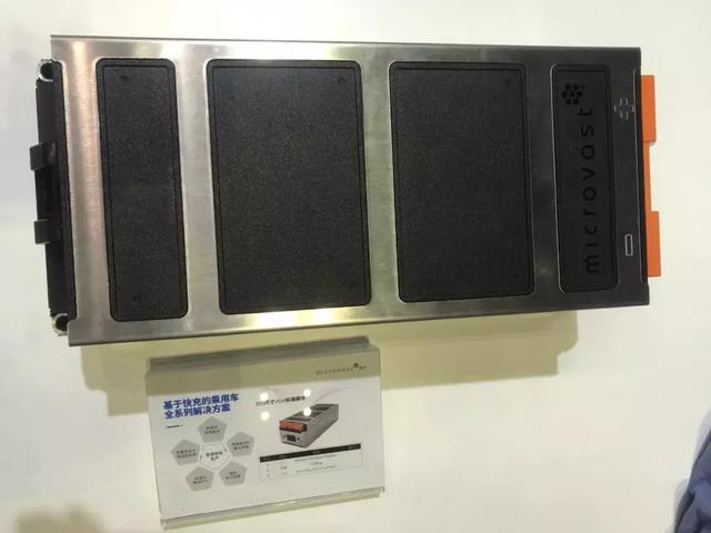

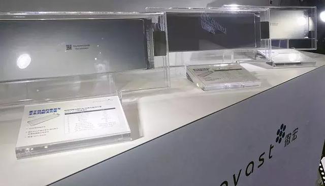

微宏动力三款乘用车电芯

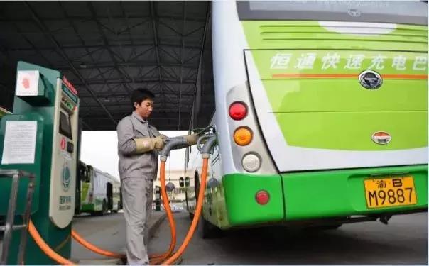

在国内,最早可见微宏动力电池批量应用,是在2011年4月。首批6辆快充纯电动巴士在重庆正式投入运营。这批巴士由恒通客车制造,采用微宏动力电池,充电时间在10分钟以内。当时,这批快充巴士的投放,也标志着国内快速充电巴士商业化运营的正式启动。后来,重庆公交又陆续采购了1500辆快充公交。

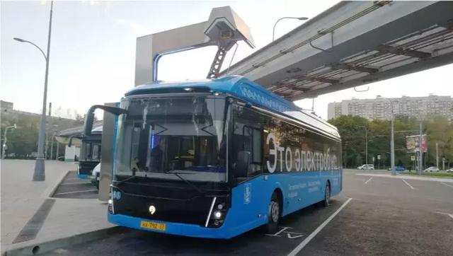

微宏的快充电池于此向国内外电动、插电混动车型供应,近几年已经研发生产了至少四代电池,销售遍布国内外,远至英国、比利时、新西兰、莫斯科。比较大的项目包括,伦敦超千台红色双层巴士动力电池;比利时120辆混合动力客车等等。
可不可以:动力电池又高能又快充?
采用微宏动力电池的莫斯科电动公交

郭盛昌认为,现在纯电动乘用车的痛点主要有两个,一是续航里程短,二是充电时间长。为此,微宏动力推出的乘用车动力电池,兼顾了能量密度和快充能力,同时根据能量密度高低和快充能力的高低组合,推出三种款型,让不同的车厂自行选择。
可不可以:动力电池又高能又快充?
资料来源:微宏动力

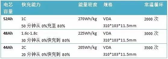

52Ah的产品,能量密度达到了270Wh/kg,和现在国内量产供应的最高能量密度产品在同一水平。郭盛昌说,这样的电池能支持400公里续航,和燃油车基本同台竞技。
48Ah的产品,适用于网约车、出租车,系统能量密度也能做到140wh/kg,在一定续航里程之上,同时也能快充,满足网约车、出租车的运营。
而44Ah的产品,应用于运营里程更高的出租车,20分钟就能从0%快充到80%,30分钟可以充满100%,可以满足全天候运营的需求。
郭盛昌认为,这三款产品功率密度、能量密度不同,但是尺寸一致,都是VDA的尺寸,适用于乘用车市场运营需求,并且兼顾了低成本、标准化、性能多样化的特点。
