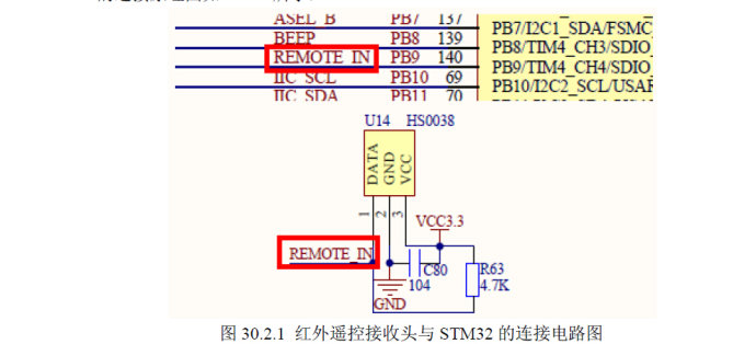

我用的红外遥控是使用的NEC协议,即使用PWM来调制发送的信息    NEC协议,其特征如下:
 1、8位地址和8位指令长度;
 2、地址和命令2次传输(确保可靠性)
 3、PWM脉冲位置调制,以发射红外载波的占空比代表“0”和“1”;
 4、载波频率为38Khz;
 5、位时间为1.125ms或2.25ms;
NEC码的位定义:一个脉冲对应560us的连续载波,一个逻辑1传输需要2.25ms(560us脉冲+1680us低电平),一个逻辑0的传输需要1.125ms(560us脉冲+560us低电平)。而遥控接收头在收到脉冲的时候为低电平,在没有脉冲的时候为高电平,这样,我们在接收头端收到的信号为:逻辑1应该是560us低+1680us高,逻辑0应该是560us低+560us高。
NEC遥控指令的数据格式为:同步码头、地址码、地址反码、控制码、控制反码。同步码由一个9ms的低电平和一个4.5ms的高电平组成,地址码、地址反码、控制码、控制反码均是8位数据格式。按照低位在前,高位在后的顺序发送。采用反码是为了增加传输的可靠性(可用于校验)。
 stm32红外遥控的定时器实现
红外接收头与stm32连接如上图所示,既然是PWM调制,很容易想到了stm32的通用定时器的输入捕获和输出比较功能,这里由于stm32是接收红外遥控发送的信息,所以与红外接收头连接的IO口要设置位输入模式,因为在空闲状态的时候输入始终要保持高电平,所以要配置成上拉输入。
