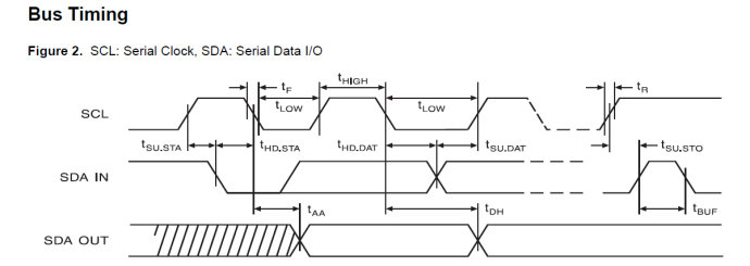

程序运行的时候总是死在红色部分的程序,后来用debug单步调试,慢慢的发现了规律,以下为个人观点,不敢保证一定正确:
                    1.SDAIN只会在SCL为低电平的时候拉低
                    2.且在SCL保持高电平的时候,SDAIN比保持低电平
                    3.在SCL变为高电平之后,SDAIN才会拉高
 stm32与AT24C02的I2C通信总结(模拟时序)
上图为I2C通信的时序图
其中起始信号:在SCL为高电平时,SDA电平由高变低,且高电平SDA高电平持续时间要大于4.7us,在SCL由高电平变低时,SDA的低电平持续时间要大于4us
终止信号:在SCL为高电平期间,SDA电平由低变高,且高电平持续时间大于4.7us,低电平持续时间大于4us
起始信号和终止信号无论何时都是由主设备产生的
数据帧:在SCL为高电平期间,SDA的电平保持稳定
主向从写数据
期间地址为八位:其中高四位为固定位,bit3—bit1为可变位,最低位为操作位 为0时为写操作,为1时是读操作
地址发送完成之后,等待从器件的应答信号,切记此时要将SDA配置为上拉输入模式
应答信号即为,SCL保持高电平时 SDA一直为低电平。
然后再发送要写入数据的地址,收到应答再写入数据,最后是停止信号
