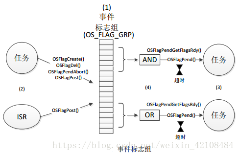

1、UCOSIII事件标志组
1.1事件标志组:
       有时候一个任务需要与多个事件同步,这个时候就需要使用事件标志组。事件标志组与任务之间有两种同步机制:“或”同步和“与”同步。
     “或”同步:等待多个事件时,任何一个事件发生 ,任务都被同步,这个就称为“或”同步。
     “与”同步:当所有的事件都发生时任务才被同步,这种同步机制被称为“与”同步。
