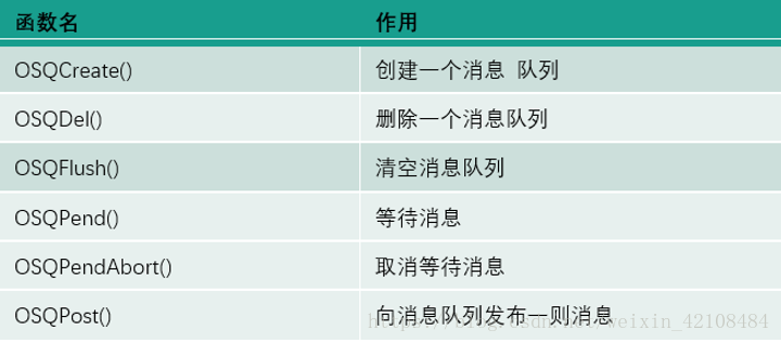

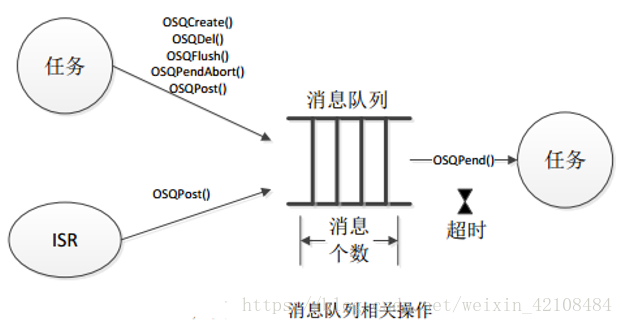

2.1消息队列的操作:
中断服务程序只能使用OSQPost()函数,在UCOSIII中对于消息队列的读取是先进先出FIFO,也可以后进先出LIFO的方式,采用后进先出的方式发布的消息会绕过其他所有位于消息队列中的消息而最先传递给任务。
       小沙漏表示任务指定一个超时时间,如果任务在这段时间内没接收到消息就会唤醒任务,并返回错误码告诉UCOIII任务是被超时而唤醒的不是因为接收到了消息。超时时间设置为0那任务就会一直等待下去,知道接收到消息。
消息队列中有一个列表,就是消息队列记录了所有正在等待获得消息的任务,当一则消息发布到队列中时,最高优先级任务获得该消息,发布方也可以向消息队列中所有等待的任务广播一则消息。

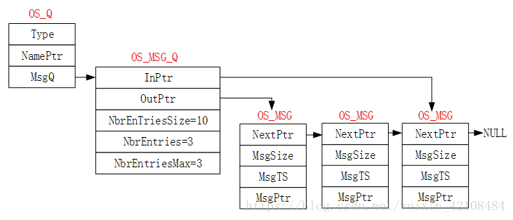

2.2 消息队列是UCOSIII中的一个内核对象,为结构体OS_Q。
struct  os_q {
OS_OBJ_TYPE                Type;
CPU_CHAR                *NamePtr;
OS_PEND_LIST             PendList;
#if OS_CFG_DBG_EN > 0u
    OS_Q                *DbgPrevPtr;
    OS_Q                *DbgNextPtr;
    CPU_CHAR            *DbgNamePtr;
#endif
OS_MSG_Q               MsgQ     //消息列表
OS_MSG_Q也是一个结构体,如下:
struct  os_msg_q {
OS_MSG              *InPtr;
OS_MSG              *OutPtr;
OS_MSG_QTY           NbrEntriesSize;
OS_MSG_QTY           NbrEntries;
OS_MSG_QTY           NbrEntriesMax;
消息发布以后会被存放在OS_MSG类型的数据结构中,OS_MSG如下:
struct  os_msg {
OS_MSG              *NextPtr;
void                *MsgPtr;
OS_MSG_SIZE          MsgSize;
CPU_TS               MsgTS;
