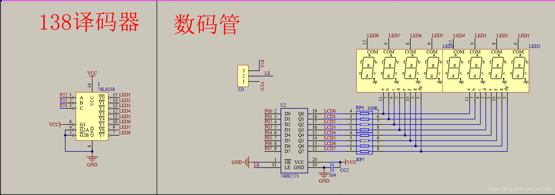

开发板数码管模块电路图如下:
由于74ls138译码器的特点,即只能是一个数码管的阴极电平为0,显然不能使多个数码管同时工作,若想要得到多个数码管同时工作的效果,只能采用动态扫描显示的方式。所谓动态扫描显示,就是利用发光管的余辉和人眼视觉暂留作用,使人感觉好像多个数码管在同时工作。
程序中digdisplay函数利用for循环和switch语句,不断扫描8个数码管,完成位选工作,并对P0口赋值实现段选功能。从而在8个数码管依次输出1~8,并利用延时函数控制输出间隔时间,实现动态输出的功能。
细节:
(1)在每位数码管显示之后设置一定时间的延时。
(2)P0口置0(P0=0x00),完成“消影”目的。

进阶:利用数码管间隔输出不同的数字组合。
