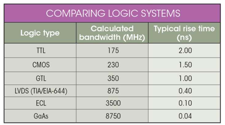

下表提供了不同逻辑系统的典型带宽和上升时间。

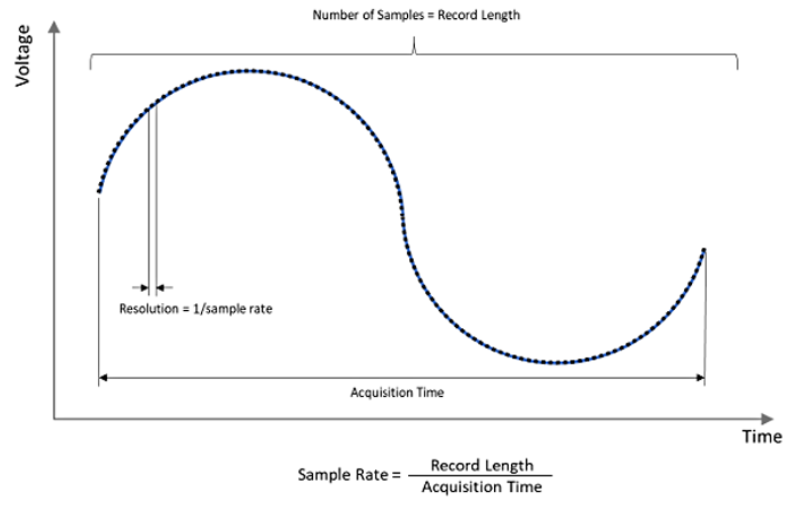

示波器的采样率决定了测量波形的数据点数。建议您至少选择两倍于您尝试测量的波形的采样率。为了确保您在波形中发现任何瞬态事件,最好是所需采样率的四到五倍。
图片.png?imageView2/2/w/550
采样率应显着高于待测任何采样波形的频率。
采样率通常指定为Gsample / s或Msample / s。大多数示波器规格提供两种不同的最大采样率。第一个(通常是更大的采样率)假设您使用了一半的可用通道,第二个假设使用所有通道,这意味着如果您只使用双通道示波器的一个通道,则将获得更高的采样率。
