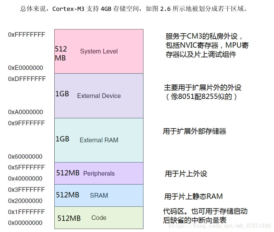

STM32F1系列单片机内核是Cortext-M3系列的,其存储器的映射是按照Cortext-M3的标准设计的,如下图。

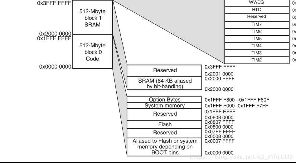

从上图可看出最下main的512M是分配给Code 即程序存储区. 其内部分配如下图。

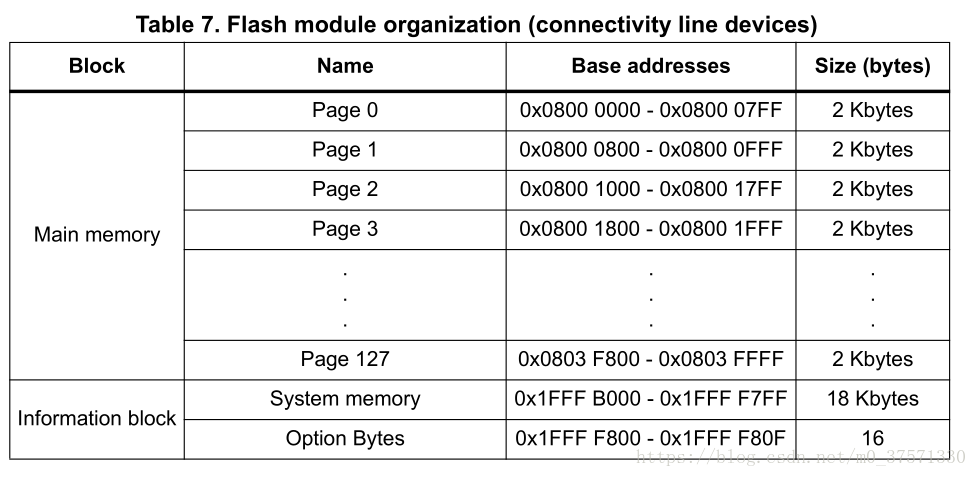

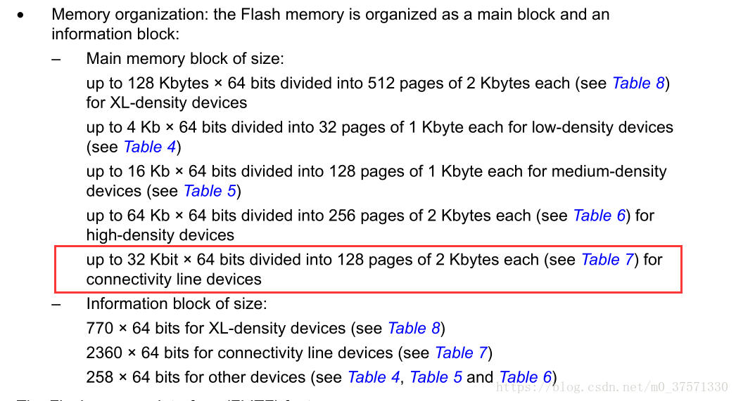

从上图可以看到FLASH的起始地址是:0x0800 0000 到 0x0807 FFFF ,126M的FLASH空间。STM32按页来编程擦写FLASH,如我的 STM32F103RCT6 SRAM为48KB,FLASH有256K. 分页是2Kb一页来设计的,而又的小容量的单片机是1Kb一页。
下列图片均是从芯片的参考文档(RM0008)上截图的.
可以算出127+1=128*2KB=256KB。
