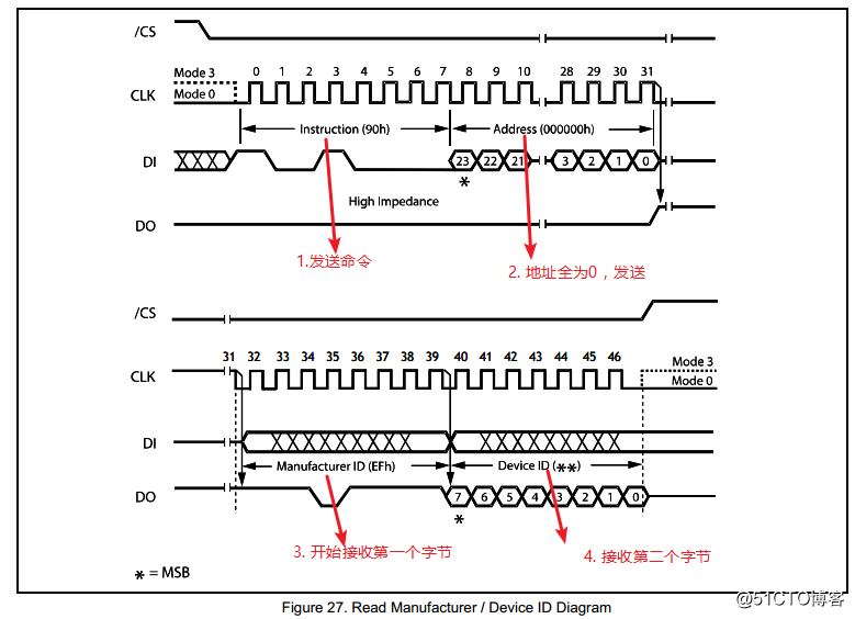

读取Manufacture ID和Device ID
读取 Flash 内部这两个ID有两个作用:
检测SPI Flash是否存在
可以根据ID判断Flash具体型号
数据手册上给出的操作时序如图:
根据该时序,编写代码如下:
 * @brief   读取Flash内部的ID
 * @param   none
 * @retval  成功返回device_id
uint16_t W25QXX_ReadID(void)
    uint8_t recv_buf[2] = {0};    //recv_buf[0]存放Manufacture ID, recv_buf[1]存放Device ID
    uint16_t device_id = 0;
    uint8_t send_data[4] = {ManufactDeviceID_CMD,0x00,0x00,0x00};   //待发送数据,命令+地址
    /* 使能片选 */
    HAL_GPIO_WritePin(W25Q64_CHIP_SELECT_PORT, W25Q64_CHIP_SELECT_PIN, GPIO_PIN_RESET);
    /* 发送并读取数据 */
    if (HAL_OK == SPI_Transmit(send_data, 4)) {
        if (HAL_OK == SPI_Receive(recv_buf, 2)) {
            device_id = (recv_buf[0] << 8) | recv_buf[1];
    /* 取消片选 */
    HAL_GPIO_WritePin(W25Q64_CHIP_SELECT_PORT, W25Q64_CHIP_SELECT_PIN, GPIO_PIN_SET);
    return device_id;

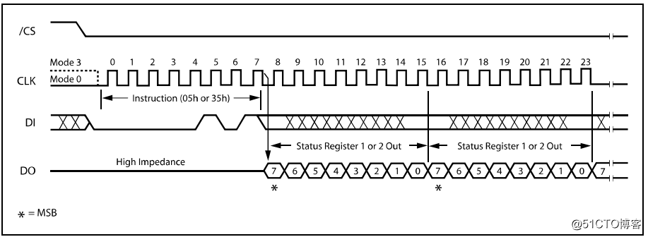

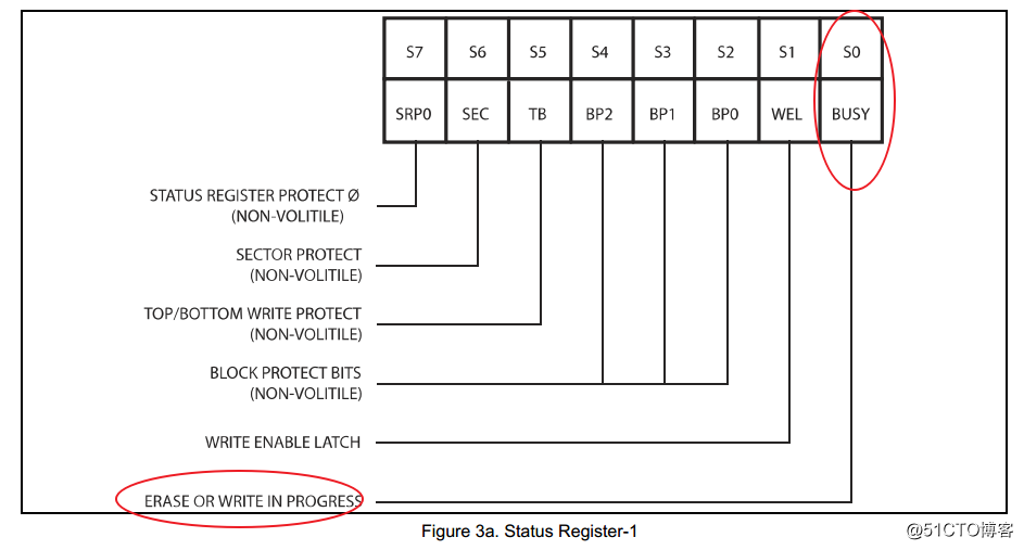

读取状态寄存器数据并判断Flash是否忙碌
上文中提到,SPI Flash的所有操作都是靠发送命令完成的,但是 Flash 接收到命令后,需要一段时间去执行该操作,这段时间内 Flash 处于“忙”状态,MCU 发送的命令无效,不能执行,在 Flash 内部有2-3个状态寄存器,指示出 Flash 当前的状态,有趣的一点是:
当 Flash 内部在执行命令时,不能再执行 MCU 发来的命令,但是 MCU 可以一直读取状态寄存器,这下就很好办了,MCU可以一直读取,然后判断Flash是否忙完:
mark
读取协议如下:
根据此协议实现的读取状态寄存器的代码如下:
 * @brief     读取W25QXX的状态寄存器,W25Q64一共有2个状态寄存器
 * @param     reg  —— 状态寄存器编号(1~2)
 * @retval    状态寄存器的值
static uint8_t W25QXX_ReadSR(uint8_t reg)
    uint8_t result = 0;
    uint8_t send_buf[4] = {0x00,0x00,0x00,0x00};
    switch(reg)
        case 1:
            send_buf[0] = READ_STATU_REGISTER_1;
        case 2:
            send_buf[0] = READ_STATU_REGISTER_2;
        case 0:
        default:
     /* 使能片选 */
    if (HAL_OK == SPI_Transmit(send_buf, 4)) {
        if (HAL_OK == SPI_Receive(&result, 1)) {
            return result;
    /* 取消片选 */
    return 0;
然后编写阻塞判断Flash是否忙碌的函数:
 * @brief 阻塞等待Flash处于空闲状态
 * @param   none
 * @retval  none
static void W25QXX_Wait_Busy(void)
    while((W25QXX_ReadSR(1) & 0x01) == 0x01); // 等待BUSY位清空

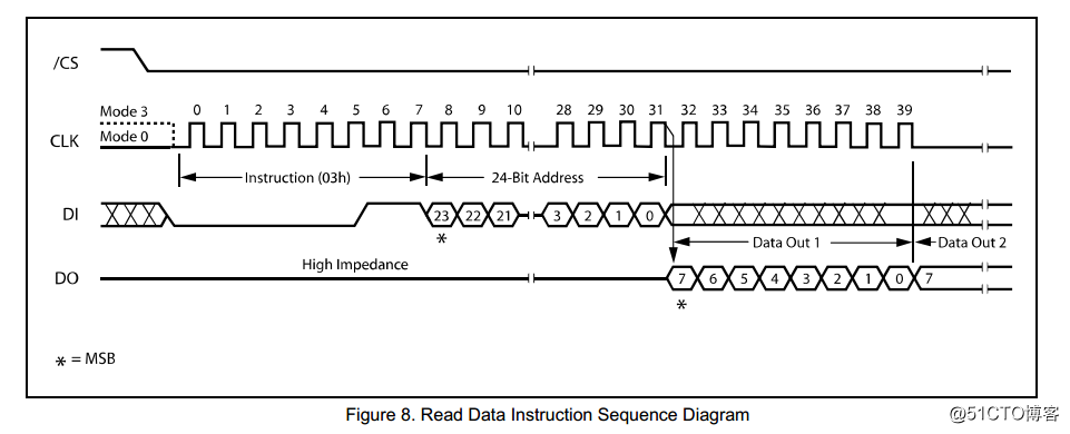

读取数据
SPI Flash读取数据可以任意地址(地址长度32bit)读任意长度数据(最大 65535 Byte),没有任何限制,数据手册给出的时序如下:
根据该时序图编写代码如下:
 * @brief   读取SPI FLASH数据
 * @param   buffer      —— 数据存储区
 * @param   start_addr  —— 开始读取的地址(最大32bit)
 * @param   nbytes      —— 要读取的字节数(最大65535)
 * @retval  成功返回0,失败返回-1
int W25QXX_Read(uint8_t* buffer, uint32_t start_addr, uint16_t nbytes)
    uint8_t cmd = READ_DATA_CMD;
    start_addr = start_addr << 8;
W25QXX_Wait_Busy();
     /* 使能片选 */
    SPI_Transmit(&cmd, 1);
    if (HAL_OK == SPI_Transmit((uint8_t*)&start_addr, 3)) {
        if (HAL_OK == SPI_Receive(buffer, nbytes)) {
            return 0;
    return -1;

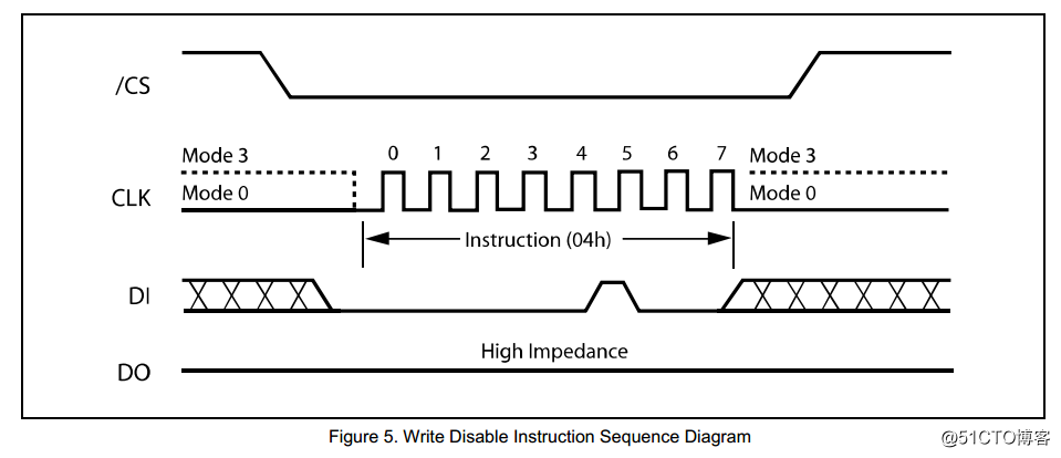

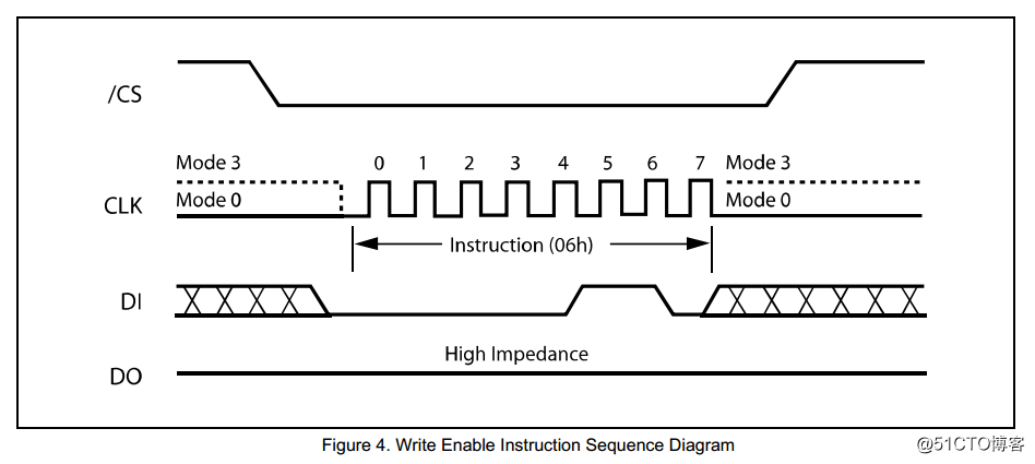

写使能/禁止
Flash 芯片默认禁止写数据,所以在向 Flash 写数据之前,必须发送命令开启写使能,数据手册中给出的时序如下:
mark
mark
编写函数如下:
 * @brief    W25QXX写使能,将S1寄存器的WEL置位
 * @param    none
 * @retval
void W25QXX_Write_Enable(void)
    uint8_t cmd= WRITE_ENABLE_CMD;
    W25QXX_Wait_Busy();
 * @brief    W25QXX写禁止,将WEL清零
 * @param    none
 * @retval    none
void W25QXX_Write_Disable(void)
    uint8_t cmd = WRITE_DISABLE_CMD;
    W25QXX_Wait_Busy();

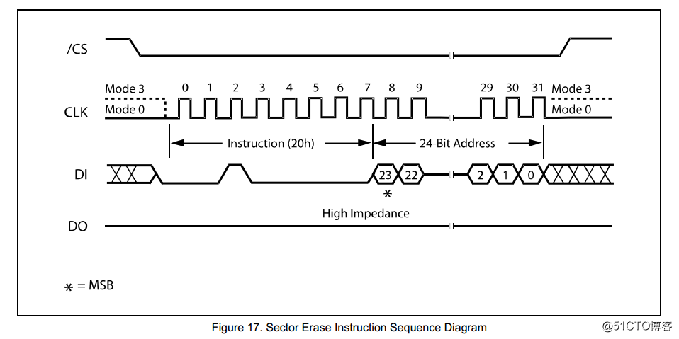

擦除扇区
SPI Flash有个特性:
数据位可以由1变为0,但是不能由0变为1。
所以在向 Flash 写数据之前,必须要先进行擦除操作,并且 Flash 最小只能擦除一个扇区,擦除之后该扇区所有的数据变为 0xFF(即全为1),数据手册中给出的时序如下:
mark
根据此时序编写函数如下:
 * @brief    W25QXX擦除一个扇区
 * @param   sector_addr    —— 扇区地址 根据实际容量设置
 * @retval  none
 * @note    阻塞操作
void W25QXX_Erase_Sector(uint32_t sector_addr)
    uint8_t cmd = SECTOR_ERASE_CMD;
    sector_addr *= 4096;    //每个块有16个扇区,每个扇区的大小是4KB,需要换算为实际地址
    sector_addr <<= 8;
    W25QXX_Write_Enable();  //擦除操作即写入0xFF,需要开启写使能
    W25QXX_Wait_Busy();        //等待写使能完成
     /* 使能片选 */
    SPI_Transmit((uint8_t*)§or_addr, 3);
    W25QXX_Wait_Busy();       //等待扇区擦除完成

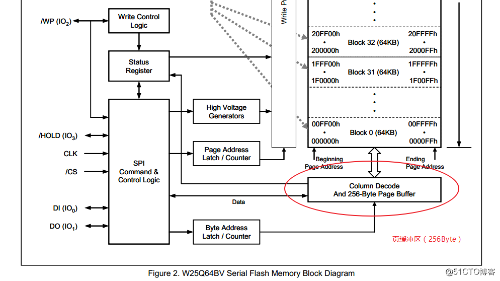

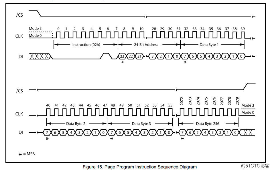

页写入操作
向 Flash 芯片写数据的时候,因为 Flash 内部的构造,可以按页写入:
mark
页写入的时序如图:
mark
编写代码如下:
 * @brief    页写入操作
 * @param    dat —— 要写入的数据缓冲区首地址
 * @param    WriteAddr —— 要写入的地址
 * @param   byte_to_write —— 要写入的字节数(0-256)
 * @retval    none
void W25QXX_Page_Program(uint8_t* dat, uint32_t WriteAddr, uint16_t nbytes)
    uint8_t cmd = PAGE_PROGRAM_CMD;
    WriteAddr <<= 8;
