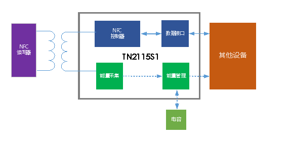

启纬智芯已将此技术应用于自研芯片TN2115S1,并已经量产。TN2115S1是一款通用型NFC无线MCU,内嵌ARM Coretx-M0 内核,最高主频12MHz。结合安卓或者苹果手机,TN2115S1可无电池运行,同时为物联网设备提供最高达300mW的直流电能。其主要参数和特性如下:
  1. 6-12Mhz ARM Cortex-M0 内核,片上集成RC振荡器
  2. 32KB FLASH,8KB RAM,2KB EEPROM
  3. NFC接口支持ISO14443A标准协议,106kbps速率
  4. 能量采集接口可由手机采集最高300mW直流功率,可驱动电机,或为超级电容充电
  5. 片上集成I2C,SPI,UART,13个GPIO,SWD调试接口
  6. QFN40封装,低成本
  7. -40 至 125 工业级
TN2115S1产品采用独创的TurboNFC 技术,在提供通用双端口标签的通信与存储功能的同时,还提供了无与伦比的NFC无线能量采集能力。TN2115S1系列产品非常适合使用在可视智能穿戴设备、小型智能家居设备、智能传感器等小型移动应用的NFC通信接口和无源供能。
TurboNFC技术极大地提升和扩展了传统被动NFC接口的效能和功能。使用TurboNFC技术的被动接口具有比传统被动接口2倍或更高的天线效率。在使用常见具有NFC接口的智能手机作为NFC主动接口时,TN2115S1可以实现业界领先的,多达300mW的无线功率接收。TN2115S1的极高能量采集能力大幅扩展了NFC的应用范围。很多之前必须依赖电池供电的应用,如驱动电机,驱动带背光的液晶,以及驱动运行人脸识别或指纹识别算法的MCU或DSP,均可以通过使用TN2115S1实现无源化。
此外,TN2115S1芯片具有多种灵活的通信模式。除了传统的卡模拟模式外,还支持内存扩展的卡模拟模式,以及透传模式。多种工作模式可满足不同应用场景的数据传输需求。TN2115S1具有高速SPI或I2C作为与MCU的数据传输接口,内部带有EEPROM及RAM用来存储数据。TN2115S1仅需要少量外部元件即可工作。
结构框图

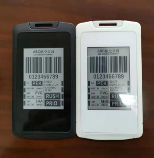

应用于无源门禁卡/访客卡/工牌/行李牌
1564126573(1)
NFC无源永久行李牌
