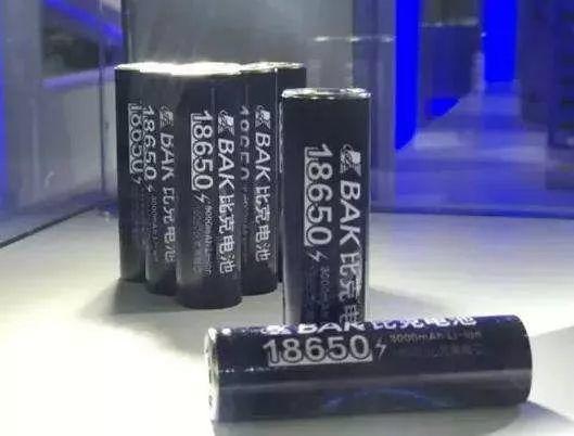

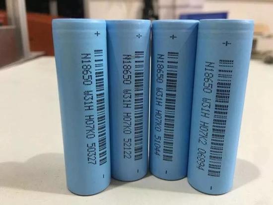

圆柱电池18650电池能量密度排行靠前。德朗能所生产的18650型号电池的单体能量密度最高,达到257.739wh/kg(1C充放测算,本文提及的其他电芯能量密度同样以此标准)。
动力电池深度分析:德朗能、爱驰、三元、方形抢眼
德朗能18650电池

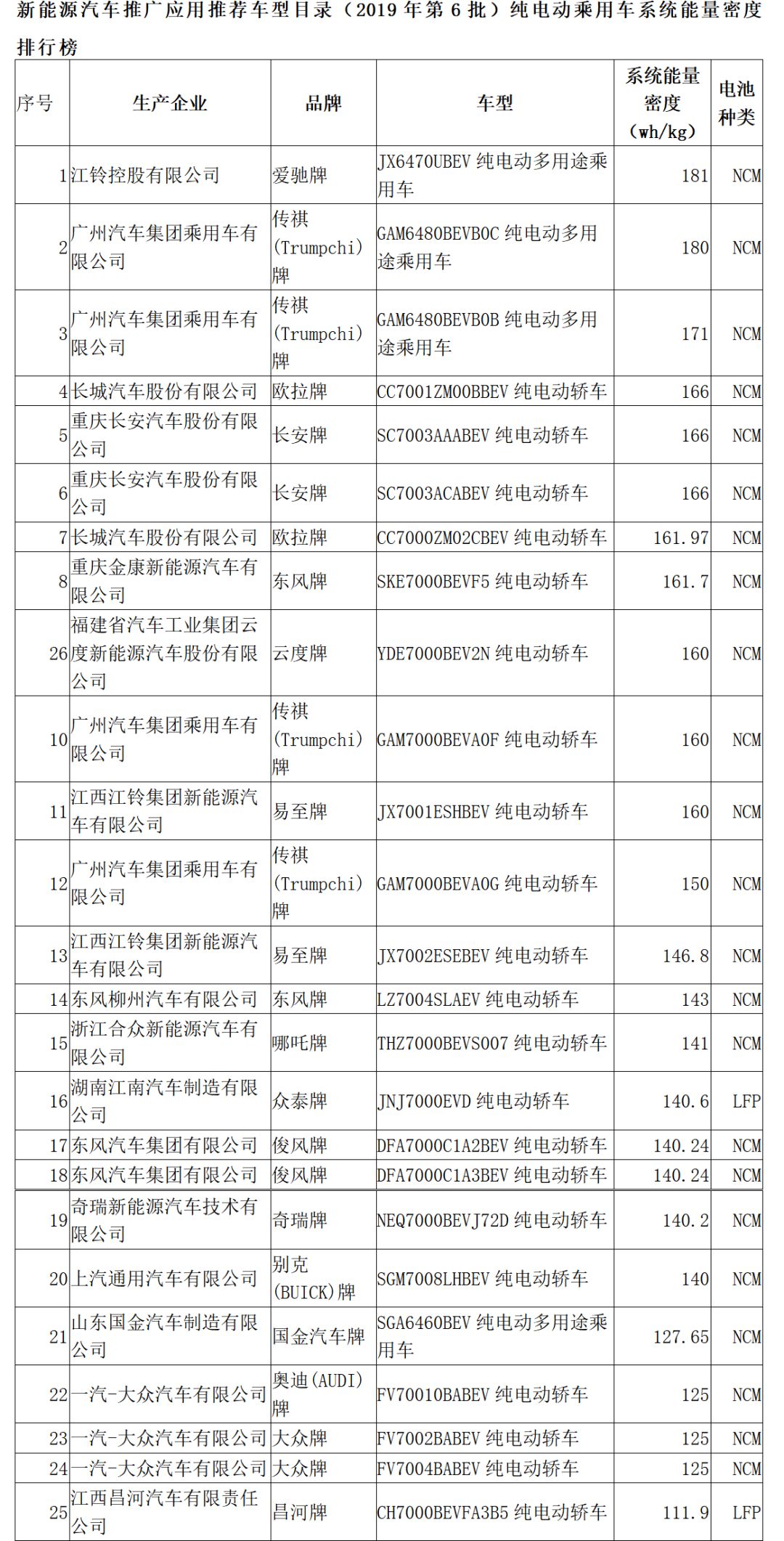

《电动汽车观察家》根据《新能源汽车推广应用推荐车型目录(2019年第6批)》整理了乘用车系统能量密度,江铃控股有限公司生产爱驰牌多功能乘用车U5以电池系统能量密度181wh/kg位列第一。

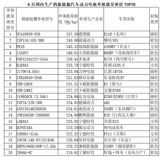

(1)德朗能18650电池单体系统能量密度最高,达257.739wh/kg
6月,电池单体能量密度top20中,圆柱电池占据5款。德朗能所生产的镍钴铝三元材料电池,NCA18650-320型号电池的单体能量密度最高,达到257.39wh/kg,配套东风E11K,续驶里程达到405公里。
力神电池的21700(4.8Ah)名列第7,横店东磁的INR18650-2850名列第8,单体能量密度分别为233.84wh/kg和233.83wh/kg。
此外,比克电池的N18650CK(3.0Ah)和鹏辉能源的INR18650C-2800D01分列11和14名。
比克18650
这个月方形电池和圆柱电池在能量密度方面平分秋色,也有5款方形电池入围top20。
排第3的瑞闽新能源PE16,是方形电池,单体能量密度243.33Wh/kg,配套长安的A500E。宁德时代有3款方形电池电池进入TOP20。排名第6的为宁德时代的ELE8A3方形811三元电池配套传祺AION.S;LAE8A3和S5E891-51Ah分列15和17名,能量密度分别为223.93Wh/kg和222.32Wh/kg。

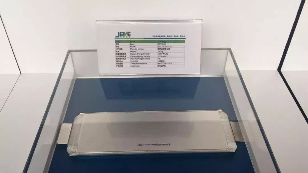

论单体,三元软包的优势确实明显,TOP20中一半电池为软包。捷威动力、天劲新能源、多氟多、卡耐、遨优、微宏动力、桑顿以及宁德时代的软包皆位列榜单。
第2名,捷威动力生产的IXP116/103/306电池能量密度达245.06Wh/kg,这是一款三元软包电池,配套哪吒N01。排名12的IXP74/229/269能量密度为224.91Wh/kg,配套奇瑞eQ1。根据其规划,捷威的2020年软包电池单体能量密度可达300Wh/kg。
捷威动力软包电池
排名第4和第5的天劲新能源、多氟多的12A0Y2和PSP12161227-55Ah分别配套奇瑞商用车K60EV和四川野马EC70,两款车的续驶里程分别达到315km和402km。
卡耐的两款电池CEB-LM39和CEB-LM42分列第9和10名,能量密度分别为231.31Wh/kg和227.27Wh/kg,分别配套海马E1和宝骏E200。
排名13的为遨优动力的AYP120146295N50,单体能量密度为224.61Wh/kg,配套车型为东风柳汽的S50EV。
排名19的电池为桑顿新能源的SEPNi8688190P-17.5Ah,配套车型为湖南猎豹CS9EV,续驶里程为360km。

(2)爱驰牌JX6470UBEV纯电动多用途乘用车系统能量密度达181wh/kg
2019年新能源汽车补贴政策执行期已到,系统能量密度要求再度提升,是获得补贴的硬性指标之一,也就是说对车企来说,动力电池系统能量密度的高低更为关键。到了第六批目录,车企也基本据此调整到位。

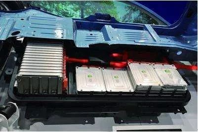

聆风电动汽车动力电池包解剖图
根据2019年补贴政策,纯电动乘用车动力电池系统的质量能量密度不低于125Wh/kg,125(含)-140Wh/kg的车型按0.8倍补贴,140(含)-160Wh/kg的车型按0.9倍补贴,160Wh/kg及以上的车型按1倍补贴。
根据《新能源汽车推广应用推荐车型目录(2019年第6批)》,仅从系统能量密度来看,超过160Wh/kg的车型有11款,分别为江铃、广汽、长城、长安、重庆金康及吉利汽车生产的车型,能够获得1倍补贴。
爱驰U5
其中有,4款车在140(含)-160Wh/kg可以获得0.9倍补贴;9款车系统能量密度在125Wh/kg-140Wh/kg之间,可以获得0.8倍补贴。只有一款纯电动乘用车不足125Wh/kg,不能获得补贴。
资料来源:根据新能源汽车推广应用推荐车型目录(2019年第6批)整理

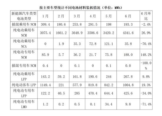

6月份三元材料装机量为4.77GWh,同比增长1.78倍,环比增长24.9%。与其他材料体系电池相比,三元电池同比增幅巨大,环比增长态势有所减小。
磷酸铁锂电池装机量为1.70GWh,同比增长49%,环比下降1.6%;钛酸锂电池装机量为78.18MWh,同比增长4.96倍,环比增长711.3%;锰酸锂装机量为66.54MWh,同比增长23%,环比下降44.77%。锰酸锂和钛酸锂电池在商用车上应用较多。
磷酸铁锂、钛酸锂、锰酸锂电池多在商用车领域使用,因此上述材料大幅波动一般与商用车的产量有关。
资料来源:整车出厂合格证数;分析制图:电动汽车观察家
分车型来看,三元材料的纯电动乘用车装机占比最高,达66%。装载三元电池材料的插混乘用车继续下降,6月份仅有193.27MWh,环比下降2%;纯电动乘用车增长至4.34GWh,环比增长27%。
此外,装载三元材料电池的专用车环比增长较快,但由于基数较小,装机占比仅为2.%,很难成为主流。
磷酸铁锂电池方面,纯电动客车和乘用车环比增长较快,环比分别上涨19%和10%。但是磷酸铁锂电池纯电动乘用车装机占总量的4%,市场份额仍然较小;纯电动客车方面,装机占比达到总量的15.2%。
装载锰酸锂电池主要装载在商用车领域,6月份虽然在乘用车领域环比增长达到200%,但由于基数非常小,在总装机量中占比几乎可以忽略不计。

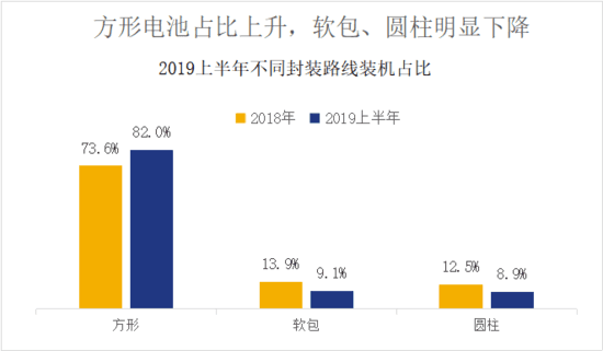

《电动汽车观察家》根据整车出厂合格证数统计发现,2019上半年方形电池占总装机量的82.0%,2018年这一数据为73.6%;软包电池上半年占总装机量的9.1%,2018年的数据为13.9%;圆柱电池占比由2018年的12.5%,下降至上半年的8.9%,软包和圆柱市场占有率都在下降。
